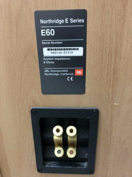

Zvočniki so zelo lepo ohranjeni, tudi slišijo se super, zdaj imam pa še eno vprašanje...Tukaj sta na zvočnikih dva priklopa + in - ali moram priklopit edn vhod ali oba (zgornji in spodnj)? Jasno mi je da se priklopi enega vhod (+-) kaj je potem funkcija drugega?

To je verjetno za bi-wire/bi-amp. En je verjetno za basovca, drug pa za ostalo.
Moraš oba priklopit. Ponavadi so mostički, da jih skupaj povežeš, če jih nisi dobil pa lahko z kratkim kablom skupaj povežeš oba plusa in oba minusa.
PrispevekObjavljeno: Sre Jul 03, 2019 20:01    Naslov sporočila: Odgovori s citatom
V originalu pride taksna ali podobna brika.
Ce je pa ni pa lahko povezes s kratkima jumperjema oz. zvocniskim kablom, ki ga imas pri roki.
Alternativa je tudi biwire zvocniski kabel. Ali pa, ce gres do konca bi-amp povezava.
lp, D.

PrispevekObjavljeno: Sre Jul 03, 2019 20:30    Naslov sporočila: Odgovori s citatom
Eden ima, drugi nima Very Happy Bo kaj vplivalo na zvok? Sepravi pri tistem samo ++ in - - povežem z kablom na obeh straneh olupim in povežem oba “vodnika”. Potem na ojačevalec podobno vežem na ++ skupaj in - - skupaj na vsak vhod posebaj?

https://imgur.com/a/9ggC8LS
PrispevekObjavljeno: Sre Jul 03, 2019 20:43    Naslov sporočila: Odgovori s citatom
Odrezes cca. 15 do 20cm zvocnisko znoro, jo olupis na obeh koncih kot pravis in pici prvo znoro na zvocnikih med zgornji + (rdec) in spodnji + (rdec) konektor / in drugo znoro na zgornji - (crn) na spodnji - (crn) konektor. To je to.
Kako se bo poznalo? Bi se poznalo, ampak so to detajli, ki se ne poznajo pri Hi-Fi opremi srednjega in nizjega razreda.
Je pa raba zvocniskega kabla kot nadomestek za te brike lahko boljsa kot pa tiste default brike, ki so ponavadi navadne plocevinaste smeti.

Hvala za odg. res ste majstri...Kaj pa je bolje bi-wire al bi-amp za Yamaha RX-V673?
Bi-wire je sistem bridge na zvočnikih?
Bi-amp pa vsak kabel posebaj?
PrispevekObjavljeno: Sre Jul 03, 2019 20:54    Naslov sporočila: Odgovori s citatom
Ker tvoj receiver omogoca Bi-amp priklop je seveda Bi-Amp opcija boljsa. Seveda pa bos rabil dva para zvocniskih kablov za tovrsten priklop. Malo si precitaj navodila tvoje Yamahe, da bos tocno vedel kako prikljuciti.
stran 21. klik
