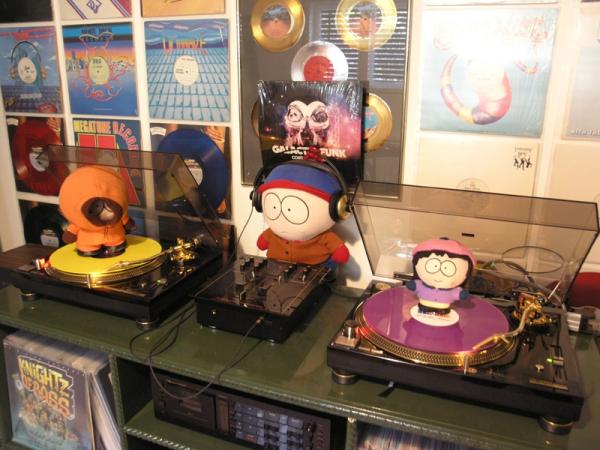

Dva Technicsa Limited Gold Editon "neprimerna" za modifikacije.
to mi je pa znano, Dražen iz Zagreba?
PrispevekObjavljeno: Čet Jan 19, 2012 09:22    Naslov sporočila: Odgovori s citatom
DJ ne komentira, je pa od mojega frenda SAE frika No.1 in Europe.

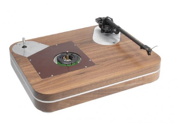

"Resen pristop" za 3900 angleških funtov INSPIRE MONARCH
Zvočne vrline : Odlična dinamika, transientni odziv, tonalna uravnoteženost in kontrasti

če dobro vidim je motor in ležaj technics?drugače pa lep izdelek

Ja osnova je Technics 1200 Wink

Ajka,
hvala za link, nisem vedel da to že kdo dela industrijsko.
Mi je všeč baza, ni kaj.
Sem pa malo prebrskal, zanimivo da so obdržali tudi ( sicer modificiran)
Technics Quartz-Lock sistem kontrole motorja.
Tile motorji namreč tečejo v osnovi bolj gladko in cogging free brez Quartz korekcije, samo z analogno kontrolo.
Premostitev Quartz-Lock je celo ena izmed popularnih modifikacij DD.
Micro-Seiki je že pred leti dopuščal celo izbiro...Quartz/Analog.
Nekaj v smislu dead on accurate vs smooth..
lp davorin

In kakšne zveze ta gramofon ima s Technics-om 1200 ?

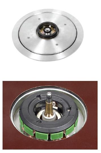

Inspire Monarch uporablja naslednje dele Technicsa SL1200: motor z rahlo predelanim kontrolnim vezjem, predelan ležaj krožnika... Se pravi, bistvo. Smile Je pa npr. Timestepov EVO predelan Technics kljub nižji ceni precej boljši, tule je šlo precej denarja za bling...

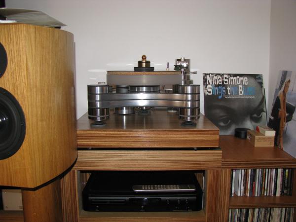

ProJect 9

...Pri mojem gramofonu uporabljam motorček, krožnik in ležaj od ProJect RPM 9, a mi še na misel ne pride, "da sem izboljšal z modifikacijami ProJect RPM9", ker je popolnoma nekaj drugega od originala, zato sem tudi napisal, kakšne zveze Inspire Monarh ima s Technicsom - NOBENE in pika, je gramofon v katerem so vgrajeni deli od Technicsa.
Ali je potem Francov Stabi Reference modificiran Linn Sondek, Thorens, Dual ali nevem kateri drugi gramofon, ki ima podobno obešeno ali vzmeteno subšasijo?
Semantika. Smile Jaz rahlo drugače gledam na to, sploh v primeru Technicsa, kjer je sklop "vezje, DD motor in ležaj / os krožnika" dokaj enoten komplet. In se mi zdi da zaradi posebnosti DD bolj določajo zmogljivost gramofona kot pa preostali deli (napajalni sklop, krožnik, podnožje). Tako da ne bi rekel da gramofon nima čisto NOBENE veze s Technicsom...
Če bi hotel sestaviti nov gramofon s temi deli, stanejo več kot kak zmahan Technics - 70 EUR za motor in vezje, 30 za ležaj, 40 za krožnik (samo magneta spodaj se baje ne dobi), še nekaj evrov za ostala vezja ob stikalih...
