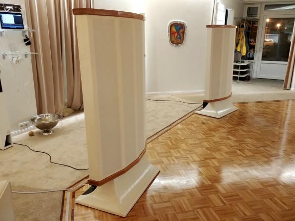

Nenazadnje je za take zvočnike potrebno imeti tudi ustrezen prostor, da lahko razvijejo svoj potencial. Ne ravno tako velikega kot je na fotografiji, ampak vseeno..............

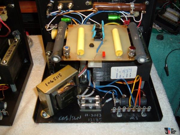

Imam 3 različne pare interface-ov za acoustat panele,tudi katere druge..glede trafotov, potrebujejo res dober in stabilen ojačevalnik z neomejeno močjo...recimo urei 6290 spravijo za šalo v klip. Phase linear 700b je malo boljši, se pa zelo lepo ujame s pass aleph končno,seveda za normalne jakosti..za panele se lahko naredi tudi tranzistorski hv inerface...pa prijetno filozofiranje glede zvoka in tehnikalij 😁

Interface Je acoustat,deluje na model 2,3,4 , druga dva sta za manj panelov.ekvalizacija je precej primitivna z upori ..naprodaj ni.
Acoustat paneli so praktično večni v primerjavi z martin logan itd, edina hiba po 30 letih je da odstopi kakšna žička statorja in pa prah ki ga privlačijo.če se dobi kakšne neizpravne otl v tujini ,bi bilo super,lahko pa jih tudi naredi kakšen mojster ki se res spozna na cevi ali pa vn tranzistorje.
