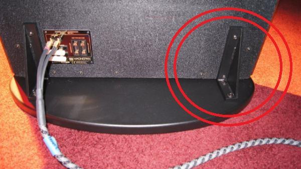

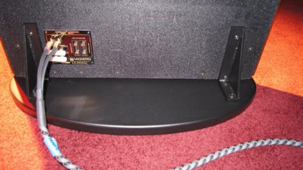

Čeprav izvedbeno in oblikovno še vedno skrapucalo. Laughing

Jih ne bi pretirano kritiziral.
Problematika podstavka ni tako preprosta reč. Še posebej ako ni budgeta za to. Pri Magneplanarju vibracije mirijo preprosto z maso zvočnika samega, spodaj vpetega na stojalo, tako da je resonanca panela zelo nizka (par Hz). Ni maksimalne stabilnosti, je pa malo refleksij (ping-pong-a vibracij). Z novimi stojali so ohranili star in preizkušen recept.
Veliko podstavkov (še posebej doma narejenih) ne vodijo računa o 'refleksijah' vibracij. Gre preprosto za to, da kadar pritrdiš ojačitev na okvir zvočnika, nujno nekatere vibracije zmanjšaš, druge pa povečaš.
V praksi dobiš filter v obliki glavnika (žagast) po celem spektru.
Ta hec lahko delajo tudi konice ali pa neprimerna stojala za mini zvočnike.
Faktorji v igri so: geometrija in togost stojala, način pritrditve, geometrija pritrditve, razmerje mas stojala napram zvočniku, uporabljeni materiali stojala v odnosu na material zvočnika.... Ain't that easy. Niti za tako firmo.
ps: žagast filter prepoznaš po nekaterih značinostih: asketski zvok, se ti zdi bolj lahcen, nima polnih, naravno 'mastnih' srednjih basov in basov, je manj harmoničen (zveni kot CD), se ti zdi bolj dinamičen in glasen hkrati in predvsem - utruja. Ponavadi se tega ne zavedaš, prvi simptomi so, ko začneš razmišljati o zamenjavi zvočnika...

Že, že.. ampak 20keur in to? Prosim lepo.

Niso od včeraj.
Za njimi je dolga prehojena pot in suport revjuverjev, kupcev in žalujočih ostalih.
Kar uporabljajo je skrbno pretehtani kompromis. Saj delajo isto že destletja..
Ne nazadnje panelni zvočniki so tudi elektrostati - pa poglej kaj imajo drugi...tudi za mastne pare...

Ja ma res, če si "ti" že malo pretiraval v "perfekciji" na svojih stojalih, gre tukaj popolnoma v drugo smer, pravzaprav na začetek, na njihove prve modele ...
Se najde še v Merkurju boljši kotnik za manj kot 10€ Wink Exclamation
Ma ne morem razumet, da predvsem ameriški hi fi trpi za pomankanjem dobrega funkcijonalnega dizajna, predvsem pri detajlih jim nikakor ne gre ... Pa saj ne rabijo zaposlit novega človeka, enkraten projekt za šolanega oblikovalca in to je to ...
Če pa že naredijo kaj dobrega pa spet pretiravajo, dajo projekt kakšni znani oblikovalski hiši pol pa to mastno zaračunajo !?
