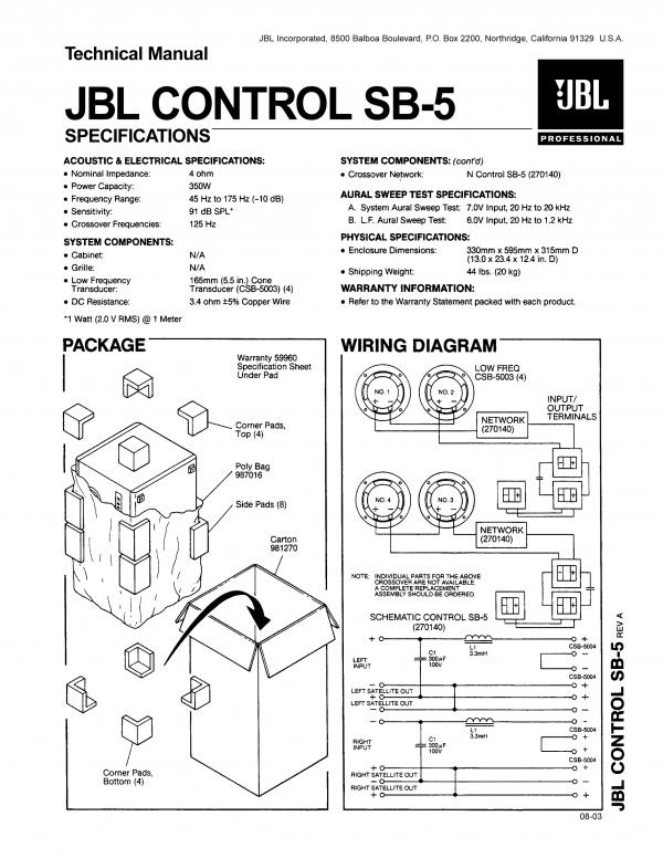

Poglej si način delovanja zelo starih JBL SB5 subov. Na voljo so načrti itd. Vzameš 8 Ohm driverje in zmagaš, kretnico prilagodiš željam impedanci in rezom zase.

Če parim dipol s subom, bom to naredil z dipol subom. Zato, da čimbolj ohranim koherentnost, isti tip zvoka. Da ni slišno kje igra sub in kje se oglaša Apogee. Še tako bo problem, ker pri Apogee so magneti enostranski (=druga harmonska komponenta vodi, se tudi sliši tako) Ergo iti naprimer z pushpull izobarikom, ki briše drugo harmonsko, je vnaprej obsojeno na neuspeh. Kaj šele z reflexom, se zavedamo kolosalnosti nesmisla...?
Box zvok narediti da se ne sliši škatlastega prizvoka je velika rariteta. Sploh pa bas reflex, ki skozi luknjo pogosto emitira smeti. Pa še Q reflexa ne more izpod 2,2. MG 27 je na Q=0,7. Naj ti kdo objasni razliko.
