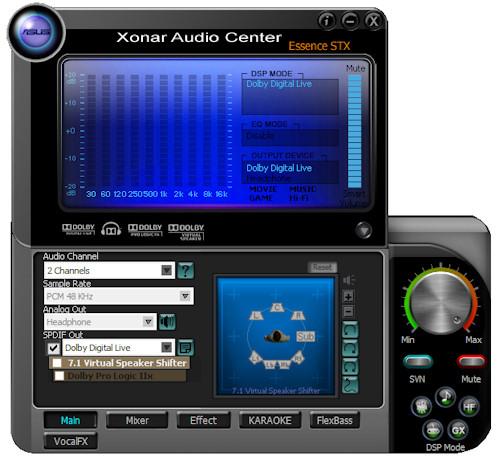

Asus Xonar Essence STX imam jaz z najnovejsimi driverji in aplikacijami. Nimam nobenih problemov z njo. Uporabljena je v HTPC. Za stereo in tudi slusalkarstvo je odlicna. Tukaj sem pisal. Tudi v igrah ni problemov.
Problem z dialogom. Katera igra? Verjetno spet stvar nastavitev. Kako pa imas konfigurirano zadevo v igri sami? Zelis uporabljat Dolby Digital Live oz. DTS connect? Preizkusi tudi v nastavitvah od zvocne, da izberes Dolby Digital Live. Ne vem sicer, kako je to pri Creative, ampak pri Asus moram v control panelu od Asus zvocne izbrati Dolby Digital Live, ce zelim 5.1 sound v igri. Drugace gre cez navaden stereo preko PCM.

pri poslusanju stereo glasbe je kartica povezana preko kvalitetnih RCA kablov na integrirani ojacevalec. Takrat signal posiljam ven kot navadni dvokanalni stereo preko analognih izhodov. Sample rate imam nastavljen na 24bit/192kHz. Rezultat je tak pac najboljsi in tukaj kartica tudi najbolj briljira.
Pri filmih tu jo imam povezano tudi preko RCA SPDIF direkt na A/V receiver in pac pride ved DD in dts. XBMC je tako skonfiguriran, da posilja vse preko digitalnega SPDIF kabla.
Dolby Digital Live pa pride prav zgolj samo v igrah. To pa pac preklopim takrat v Asus control panelu preden pozenem igro in je to to. Lahko pa bi imel Dolby Digital Live ves caz tudi za stereo vire, ampak to pri kvalitetni opremi ni to, kar si jaz osebno zelim.
