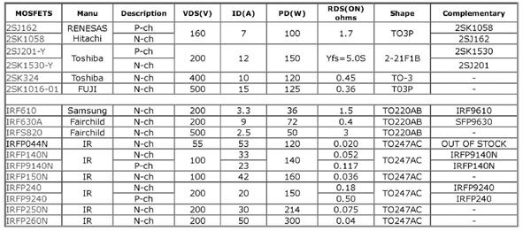

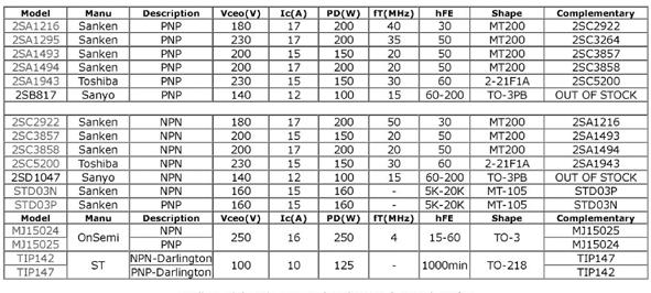

Če se ojačevalec greje, mu to ne škodi, večina je temperaturno kompenzirana, če ne še zavarovana proti pregrevanju. Težava je avgusta pri visokih temperaturah, je treba večkrat potipat, da ne odnese izhodnih tranzistorjev.
Moč ojačevalca ni povezana s tranzienti, ampak hitrost in frekvenčni obseg. Če amatersko primerjamo 20kHz signal, se končna bori z RLC komponentami zvočniških kablov in rikverc induciranim tokom iz zvočnika, torej gre za obvladovanje dosti hitrejše signalizacije. V sistemu mi igra cca 80W končna stopnja, izredno hitra in mi nikoli na misel ne pride, da bi preklopil na vintage 400+400W počasno kravo, pa če je še tako lepa. Enostavno je MANJ basa, ker ga zaradi počasnosti zadeva ne obvlada. Še najbolje bi bilo za base kakšen dobro hlajen MosFet, pa nagnat na 500mA biasa, da bi se razžarel na hladilnikih, to bi potem prtegnilo na basu, da se usedeš. Rabiš pa visoko voltažo in dosti HeadRooma (vsaj 20% voltažne rezerve na amplitudi) da ne klipira. Ne vem pa, kako se obnesejo lampe za srednjetonsko in visokotonsko območje.
Basovcu dajo barvo tona predvsem viskotonci, če so v fazi, torej rabiš zelo zelo hiter basovski ojačevalec, da ne momlja in usklajeno kretnico. Materiala ni ne vem koliko na voljo, vsaj močnega in voltažnega ne.
