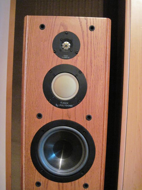

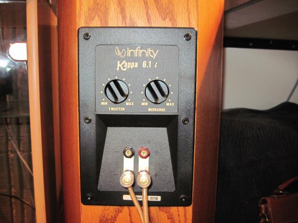

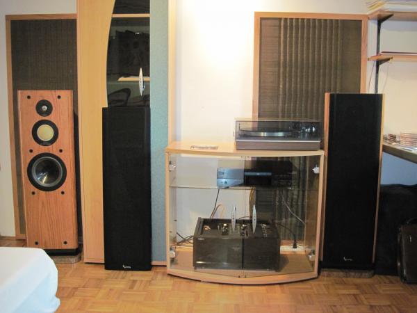

Sporočam, da mi je uspelo kupit model Kappa 6.1i Very Happy Po nekaj dneh lahko povem nekaj o zvoku, čeprav mi ravno ne gre z opisovanjem.
Zvok je dosti bolj živ - odprt kot na Reference modelu, zvočnik nekako bolje diha, zvok je bolj dinamičen. To mislim na srednje in visoko tonsko področje. Zvok je zelo čist, jasen, prodoren, skoraj malo oster - zato sem na zvočnik rahlo znižal nivo srednjih in visokih tonov.
Nizko tonsko področje igra zelo definirano, bas ni prenapihnjen. Edina stvar, ki me je nekako zmotila je globina basa. Bas se ne spusti tako nizko kot na Referenčnem modelu - ga ne manjka ampak ga malo pogrešam pri določenih komadih npr. Floydih itd.
Ker me je prej omenjena situacija malo "zmotila" sem pogledal spec. podatke, kjer se vidi da gredo Reference do 35 HZ, Kappa pa 45 HZ - teh 10 HZ se pa kr pozna - dokler se jih nebom navadil v smislu "pomanjkanja"
Ker imam smolo s postavitvijo zvočnikov, ti so zelo blizu zadnje stene imam na steni nekakšen "absorbent odboja zvoka", ki odlično opravlja svojo nalogo.

Zamenjaj še linke med priključki z istim kablom kot ga uporabljaš za povezavo zvočnikov z ojačevalcem.

purple,
ajej, prostor ni nič kaj prijazen za postavitev zvočnikov. Manjka odzadaj, od strani, simetrije ni..

Teh 10 Hz ni krivih za tvoje občutenje pomanjkanja basa. 35-45 Hz so tako nizke frekvence, ki jih prej občutiš, kot pa slišiš. Razvijejo pa se lahko le v precej velikem prostoru. Po moje je za "pomanjkanje basa" pri tebi krivo to, ker imaš neposredno zadaj za bas refleks odprtino postavljen absorber. Shocked Pri kompresijskih zvočniških sistemih, kakršen je tvoj nekdanji Reference 51, to ni problem, ker ta sistem deluje drugače, pri bass-refleksnem sistemu pa... Svoje pa k "problemu" prispeva tudi to, ker imaš nova še nerazmigana, toga vpetja bas enot.
Poizkusi absorberje toliko dvigniti od tal, da BR cev ne bo "streljala" direktno vanj. Seveda bi bilo idealno brez absorberjev in čim bolj vstran od sten, ampak v tvojem primeru, ko to ni mogoče, pa poizkusi z predlaganim.

Ambasador - prostor je kakršen je - zaenkrat ne gre drugače. Ko bo sistem stal v drugem prostoru - zvočnikom bolj prijaznem, v prihodnje, bo seveda užitek poslušanja še toliko večji.
Befor mala opomba, 1. model Reference 50, katerega si imel ti je bil kompresijski, naslednja 2 - 51i in 51mkII pa sta oba bax reflexna. S tem, da ima Kappa 6.1i skoraj enkrat manjši fi odprtine kot Reference 51 mkII.
Tvoj nasvet glede dviga absorberja bom poskusil in videl kaj bo.

Dvomim da tile absorberji kaj vplivajo na nizke frekvence ki ti manjkajo prej bi rekel da je problem v bas enotah če imajo nova vpetja. Problem novih vpetij je seveda ta - govorim če niso originalna - da so ta ponavadi trša - to pa pomeni višjo resonanco , manjši qts , sprememba odzivnosti in potek frekvenčne krivulje .... skratka to ni več zvočnik ki bi pasal v to ohišje in na to kretnico !!!

Absorberji vplivajo na dušenje zvoka - da le ta ne "seka" direktno v steno od zadaj - in se čudno odbija, ker so zvočniki zelo blizu zida - dela v pozitivnem smislu.
Bas enoti pa imata nova vpetja - stara teden dni. Zamenjana so bila V Vklopu in bi naj bila originalna - takšna kot prejšnja.
Da nebo pomote v razumevanju zvočniki igrajo bistveno drugače kot model Reference - saj so višja klasa - omenil sem samo spodnje področje do koliko se spustijo in tukaj grejo moji Reference 10 HZ nižje kar se pa pozna pri poslušanju rock in metal glasbe. 45 oz 35 HZ je razlika - v kolikor se je ne "sliši" se jo pa vsaj malo "začuti"
Skratka - z zvočniki sem zadovoljen, to je to kar šteje Very Happy

Purple ne mi zamerit ampak če si z zvočniki zadovoljen tudi po vseh naštetih pomanjklivostih potem ne vem zakaj le te sploh omenjaš ? Glede manjka nizkega basa sem skoraj prepričan da je to posledica pretrdih vpetij saj kolikor se spomnim ti zvočniki znajo zaigrati kar zelo nizko kljub f-3db 45 hz . Sem tudi sam dvakrat dal menjavat vpetja na infinity-jih ter enkrat na dynaudio 24w 75 mojstru v LJ - lahko preko ZS povem kateremu - pa je vedno bil rezultat v basu porazen. Torej škoda krasnih zvočnikov v primeru da niso strokovno popravljeni ( upam da se v tvojem ptimeru motim in je vzrok kje drugje ). Za prenapihnjen bas pa v večini primerov niso krivi zvočniki ampak njihova postavitev oz. odboj zvoka v bas področju , ki se na mestu poslušanja združi z direktnim zvokom ter se sumira , prav tako se lahko zaradi kontra faze frekvence izničijo - stojno valovanje - in potem bi spet za isti zvočnik marsikdo rekel kako je zanič v basu. Torej spet bom rekel da je za neko ocenjevanje zvočnika predpogoj dobra akustika sobe !!!!!! Glede absorberjev za zvočniki pa vse pohvale.

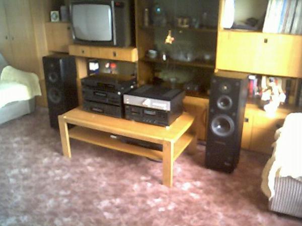

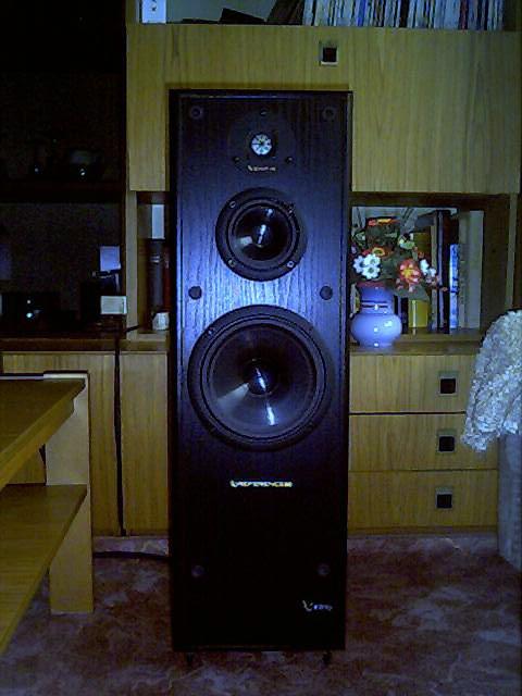

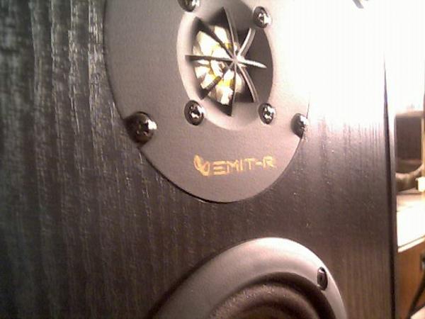

To je pri Infinityu hecno: če ne bi poznal njihovih serij, bi glede na
poimenovanje logično sklepal da je serija "Reference" višja kot "Kappa", ampak ni.
Sicer pa Reference serija nima nič kaj prenapihnjenega bas področja, le postavitev zvočnikov mora biti pravilna. To trdim, ker sem jih imel 10 let (reference RS 50).
Fotografije so iz leta 2000, ko še nisem imel spodobnejšega digitalca,zato tudi bolj slaba kvaliteta!

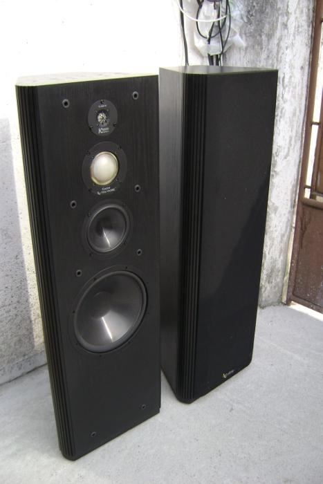

Ponosno sporočam, da je prišel k hiši večji model Infinity-ev in sicer Kappa 8.2i kateri bojo zamenjali Kappo 6.1i.
Prvi vtis - they are huge Very Happy presenetijo že s svojo velikostjo. O zvoku pa čez nekaj časa ko jih vključim v sistem. Slika je z neta.

Nad prav takšnimi zvočniki sem se pred mnogimi leti slinil tudi jaz, ko sem jih lahko opazoval v trgovini z jeansom, na Trgu svobode v Mariboru. Sedaj je tam trgovina Comshop/Comtron (no nisem ravno prepričan če še, ker že dolgo nisem hodil v tem delu mesta). Da se vrnem k bistvu: v tem času sem imel Infinity reference 50 - jaz veliki audiofil, tele Kappe pa so životarile v izložbi trgovine, kot kup ničvrednega ambientalnega pohištva in njihovemu lastniku najbrž niso pomenili kaj dosti. Twisted Evil Priznam, bilo je malo frustrirajoče. Sad Ampak sedaj je čisto drugače, imam tako željene Kappe, sicer ne teh, ampak vendarle. Wink
PURPLE, čestitke za nakup!
Ker je pred oddajo tega uletel še en prispevek - da ne bo napak razumljeno, moje pisanje je v zvezi z Kappami, kakršne ima odslej PURPLE!
