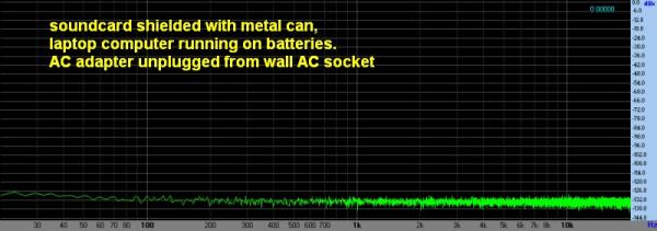

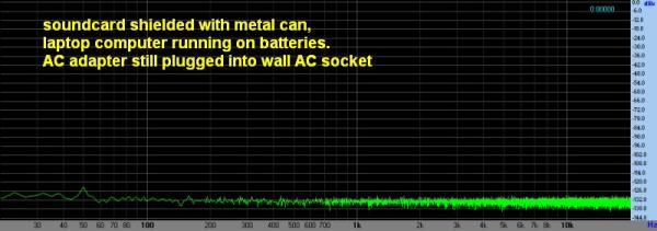

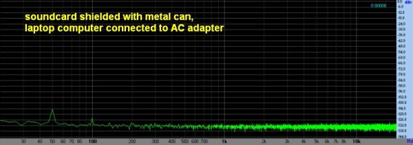

canyonn je napisal/a:
Ja ,kaže da me heca zastarela računalniška oprema ,uporabljam 10 let star Dell prenosnik in usb dac s tube buferjem,zdaj nevem kaj dela brum ali comp ali dac,ga je pa kar precej,malo bolje je ko je comp na bateriji.
primerjava v mojem primeru s cd jem in kompom pa je kar prava ker sta oba iz istega obdobja.
Ni problem v starosti. Pred časom sem objavil na Diyaudio, bom še tukaj, mogoče ti bo odprlo oči. Že magnetno polje je problem, da ne omenjam morebitnih tokovnih zank skozi maso.

PrispevekObjavljeno: Tor Mar 04, 2014 14:40    Naslov sporočila: Odgovori s citatom
Rip naredim u windows media losless,predvajam pa s foobar ki je dosti bolj miren ima boljšo prostorsko predstavo kot windows media.tako je slišati pri meni
moti me brum ki menim da ga generira comp,a je mogoče važen usb kabel ?
bom proval s še kakšnim dac em ,da pridem na čisto
