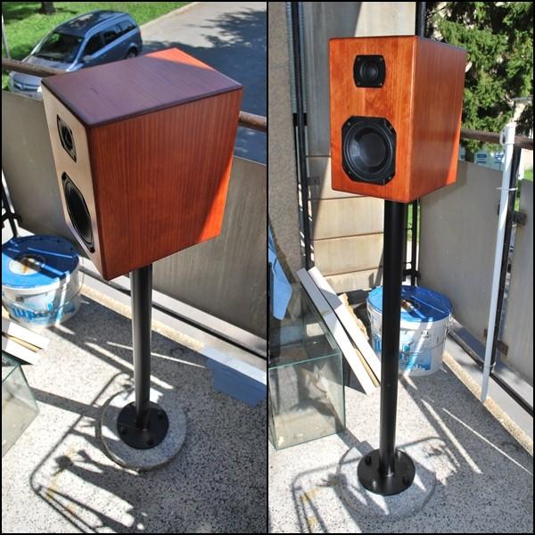

Prva (primarna) stojala sem naredil za zvočnike, ki jih imam že dolgo časa. Gre pa za zvočnike Aurum Cantus Leisure 2 SE (ribonski visokotonec) ....
Samega postopka izdelave stojal načeloma ne bom opisoval podrobno saj gre v principu za podobn način kot že prej omenjeni...(če bo bo kdo ime kakršno koli vprašanje pa naj kar vpraša) Razz
Za zgornjo "odložno " ploščo sem uporabil vezano ploščo deb. 20 mm katero sem popajcal in ustrezno prelakiral (kompresorsko) s pomočjo poliuretanskega laka. Za ustrezno fiksacijo lesene plošče na kovinsko zgornjo osnovo pa sem uporabil plastične vložke(glej sliko ) ki sem jih vstavil v luknjo (premera 5 mm) na spodnjo stran ...kateri zagotovijo dober prijem in omogočajo večjo število montaže in demontaže ne da bi pri tem imeli težave s slabim stiskom dveh delov med seboj
Slika 1:
Za spodnjo glavno ploščo sem se odločil za marmotno ploščo velikosti 40 x 40 cm katero so mi jo izdelali po naročilu v podjetju mineral. Za dve plošči te velikosti plus obdelava vseh robov (glej sliko) plus vrtanje 8 lukenj + poliranje me je takrat prišlo 65 €
Za fiksiranje marmotne plošče in spodje kovinske osnove sem uporabil šraufe M10 plus ustrezna matica katere sem zgoraj zakril z lepimi plastično polkrožnimi kapicami (slika)
Spodaj pa sem uporabil samolepilne nogice ki sem jih kupil pri "kitajcih" ...trgovinca v kateri imajo cenejšo kitajsko robo ...ena je na viču ena je pa tudi v kranju... za ceno 1€ dobite 18 komadov ....nogice se veliko bolje obnesejo kakor pa tiste dražje filc nogice za pohištveno idustrijo saj se pod veliko težo izjemno spoščijo in jih je potrebno menjati na pol leta ( teža enega stojala je okoli 22 kg )
Slika 2:
Takilih "nogic" (slika 3) vam ne priporočam (vsaj meni se niso dobro obnesle zlasti pri stalnem premikanju stojal in prevelike teže -> ~22 kg(stojalo)+10 kg (zvočnik )
Slika 3:

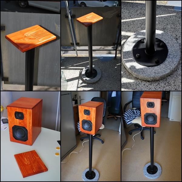

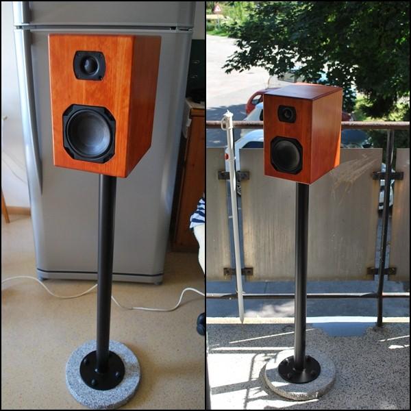

Druga (sekundarna) stojala pa sem izdelal za DIY zvočnike kateri sem ji poimenoval INTI kar je pomeni bog sonca (Inti the Sun God ) ...The God of Incan Mythology
Njihov prvotni namen je da mi igrajo pri laptopu na mizi ...ker pa jih lahko uporabim kot zvočnike za "mini sistem" (saj igrajo čudovito) pa sem se odločil da še za njih (INTI) naredim manjše stojala ki bodo po principu sestave skorajda enaki vendar da bodo nekoliko lažja , saj bi jih lahko uporabil tudi za na razna srečanja (kot so bila na Vranskem) in bi jih tako lažje prenašal okoli iz avta do prostora in nazaj itd. Wink
Ker sem želel nekoliko prišparati sem namesto marmonotne plošče ki bi bila zopet narejena po naročilu in bi mi prišlo spet min okoli 50 € sem čisto pa naključju ko sem bil en dan v Obi-ju zagledal "kamnite" plošče raznih oblik in velikosti katere so uporabljajo za "izdelavo" potke do vrta sem našel lepe okrogle ("prešane mar.plošče" ) premera 30 cm z grobo obdelanim robom in sem se tako odločil da bo podstavek okrogle oblike . Kupil 2 kamnita kroga za ~ 4 €. Naslednji dan sem odšel po dve cevi v tem primeru sem uporabil nekoliko "manjšo" cev zunanjega premera 4,5 cm ....spet odnesel zavarit kovinsko osnovo v tem primeru spodaj ogroglo zgoraj pa pravokotno Very Happy....Ko je bilo to končano sem jih odnesel na peskanje potem pa je sledilo ind.elektrostatsko prašno barvanje(pol mat črna) Razz ....
Za zgornjo leseno ploščo pa je uporabljena smrekova leplejena plošča ki je popajcana in prelakirana (isto koz zvočniki-isti pajc). Po kratkem hitrem preizkusu brez šraufanja plošče na kovinsko osnovo sem zečel razmišljati morda v to smer da nebi uporabil zgornje lesene plošče vendar samo spodaj 10 mm gumu potem pa v zvočnike vstavil plastične čepke za šraufat in bi jih tako od spodaj preko kovinske "police" zašraufal na samo stojalo (primerjava vidna tudi na sliki)....za fiksacijo zvočnika pa imam še eno zamisel ki pa jo bom "predstavil" morda že jutri
No pa da ne bom preveč dolgovesil....
Slika najprej zvočnikov . Kako so zvočniki pravzaprav nastali pa si lahko ogledate na sledečem linku (4 strani) : http://www.audiodiy.org/viewtopic.php?f=9&t=196&start=30 (tistih beli stojal ni več sem jih zavrgel in nato izdelal te katere sem na kratko tukaj opisal)

dobro si se spomnil s temi podstavki, včasih lahko kaj tudi poceni rešiš Wink koliko so pa visoka za stojala?

Skupaj z zgornjo leseno ploščo merijo 95 cm Cool . Ali bo pa dejansko na koncu uporabljena lesena plošča pa bomo še videli verjetno že tekom tega tedna bom probal opisati še en drugačen način "fiksacije" zvočnika na stojala , če bo izvedljiv v praksi Wink

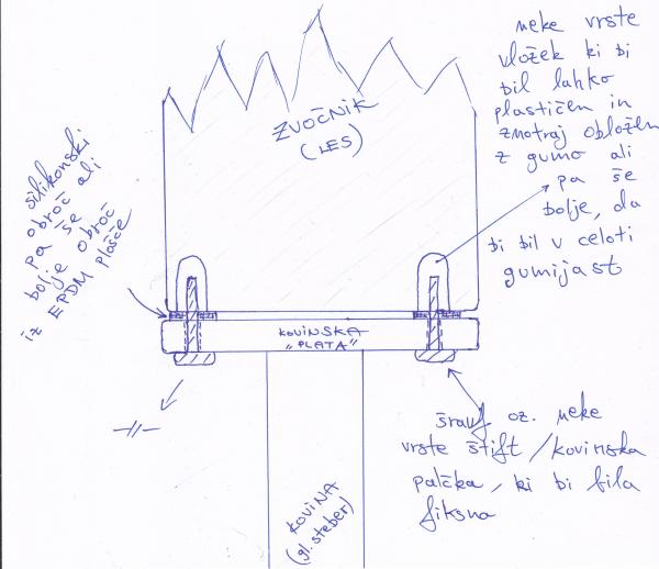

Kot sem dejal da bom predstavil idejo o fiksiranju zvočnikov na stojala...
Moja ideja je nekaj takega kot prikazuje slika. Če ima kdo kakšno zamisel,pripombo ali bilo kaj oz. kaj naj uporabim naj kar pove , da bom lažje lahko prišel do željenega "rezultata" oz. da idejo izpeljem v praksi. Very Happy
Zlasti za tisti "vložek" ne vem kaj bi lahko uporabil oz. če obstaja kaj podobnega... Razz
Ali ima morda kdo kšn kos EPDM plošče doma ? Problem je v tem ker jo ne režejo (Merkur) ampak jo imajo v celi veliki roli...tisto ki bi jaz potreboval 10 mm stane cela rola 70 € kar pa je veliko preveč saj bi rabil dva manjša konca v velikosti 19 x 13 cm Wink
Bistvo: Celotni zvočnik bi "nasadili" na fiksne "palčke" na stojalih in vložki v dnu zvočnikov bi bili kot neke vrste omejevalci oz. fiksatorji (da ne padejo dol pa da so na pravem mestu ) ter tudi "absorberji" vibracij Very Happy
Slika prereza:
