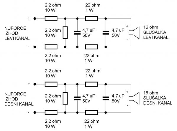

Še vedno najcenejša in najelegantnejša rešitev je pasivni delilnik s filtrom, kot je prikazano na spodnji sliki. Prosi nekega elektronika-serviserja, da ti naredi vezavo eksaktno po spodnji shemi in boš lahko užival pri poslušanju s slušalkami. V primeru priklopa spodnjega vezja na ojačevalnik lahko mirno odklopiš zvočnike, tako da ne boš motil okolice. Wink

PrispevekObjavljeno: Pon Okt 26, 2009 12:22    Naslov sporočila: Odgovori s citatom
low-pass filter, hmm, si siguren za 4.7uF Question
1
2*Pi*R*C

PrispevekObjavljeno: Pon Okt 26, 2009 12:29    Naslov sporočila: Odgovori s citatom
stormsonic je napisal/a:
1
2*Pi*R*C
Hvala, korigirano, prvi filter bo zagrabil -6 db/okt pri cca. 50 kHz, drugi pa pri cca. 30 kHz, kar je popolnoma dovolj. Jasno pa je, da bi v primeru totalne izločitve harmonikov PWM signala moral uporabiti aktivni filter. Pri tej aplikaciji to vsekakor ni potrebno in je predlagana rešitev OK. Cool
Evo shema s popravljenimi vrednostmi kondenzatorjev. Exclamation
Seveda bi bilo v primeru drugačne impedance driverja slušalk npr. 200 ohm, potrebno korigirati drugi del atenuatorja. Wink
