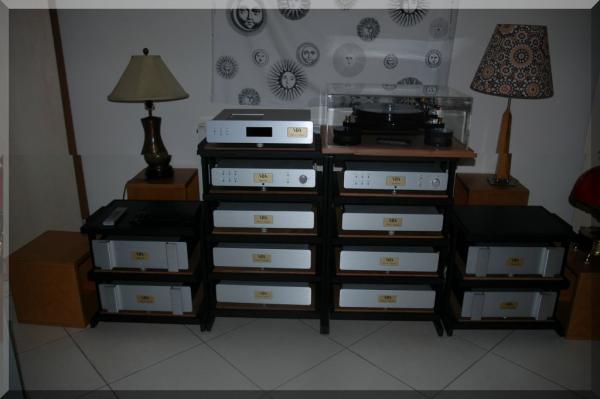

Gospod Yves to že dolgo ve.
To je za moj okus ultimat. Power supply ločen, vse strogo odvojeno. Samo še musko kupovaš in uživaš do prestopa praga večnosti.

... Ja, YBA je pripeljal predojačevalnik , kot tak, do nekaga maksimuma..
V letu 2015 je manjkal samo še moj finalni ja - v igri je bil njihov 7-delni predojačevalni sistem (- seveda solid state), pa ga po dobrem premisleku nisem pobral... Takrat bi v menjavo dal Coincidentov Statement line stage , pa sem ga raje obdaržal..
Glede na do sedaj slišano (- transparenca, neposrednost zvoka, drive..), ostaja moja druga predojačevalna izbira, takoj za CAT-om..
