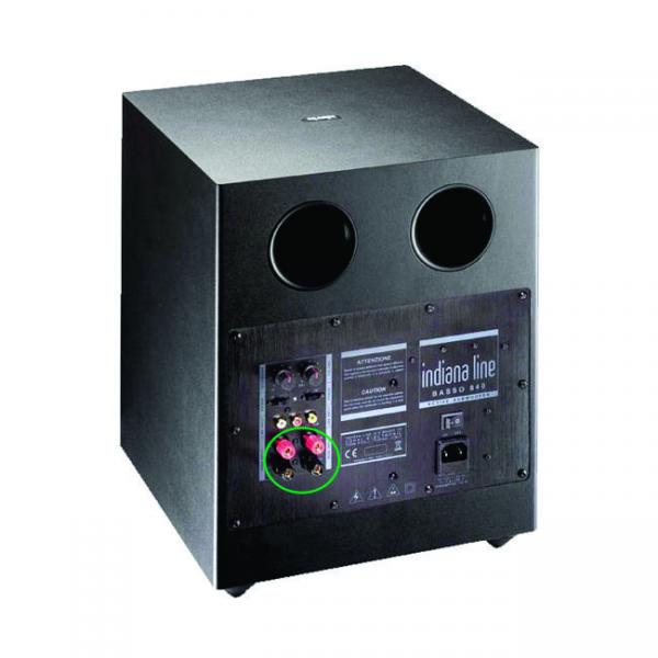

Hoj,
mal sem pogledal na bolghi pa ni nic pametnega, ce pa je ze kej v tem cenovnem rangu pa nima high level inputov (zvocniski vhodi).
Tule je npr. en primer novega Indiana line Basso 840, ki to ima.
Imajo ga tu: https://playroom.si/Aktivni-nizkotonci-subwoofer/Indiana-Line-Basso-840-Aktivna-nizkotonska-enota
Tule je pa en primerek iz Nemcije. Canton subwoofer nov, ki tudi ima High Level inpute.
http://www.audio-markt.de/_markt/item.php?id=0000061936
