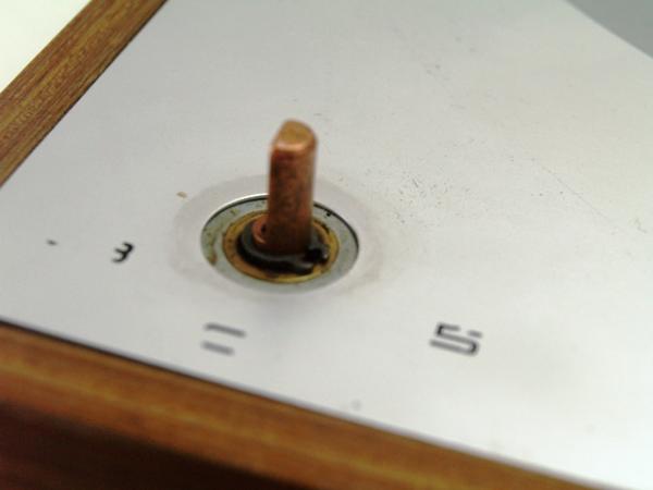

Evo nekaj slik iz delavnice...
Tule se mi je malo ustavilo...nimam tako finih zegerc, da bi snel te obročke. Rešujemo naslednji teden.
Pištola za odstranjevanje barve dela čudeže. Malo pogreješ, (si opečeš prste Evil or Very Mad ) in snameš alu ploščo brez deformacij. Very Happy
Morda ne bi bilo treba čisto vsega razdret, a ko sem zadevo odprl, sem videl, da bo nemalo čiščenja. Pločevinko alkohola, nekaj krpic, pa ven na prepih.
V naslednjih dneh bom izbral les za nov okvir.
