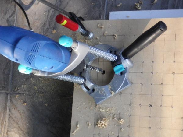

Odločil sem se za MDF plošče 3-mm, premer lukenj 12mm, ter velikost panela 938x938mm. Velikost panela sem izračunal iz originalnega excel fila, kjer je možno vstavit podatke o velikosti, premeru lukenj, okvirju...
Evo par slikic za začetek:
Ročno risanje mreže in označevanje lukenj:
Začetek vrtanja Sad
po petih urah vrtanja in dveh pirov...konec Very Happy
Naenkrat sem vrtal skozi 8 panelov, porabil pa dva svedra LUX 12mm!
Priporočam hlajenje svedra na 30 minut - pir pa na uro. Seveda tega nisem upošteval in skuril prvi sveder Evil or Very Mad
Sedaj še pride izdelava okvirja, polnjenje z nekim absorpcijskim materialom ter prevleka.
