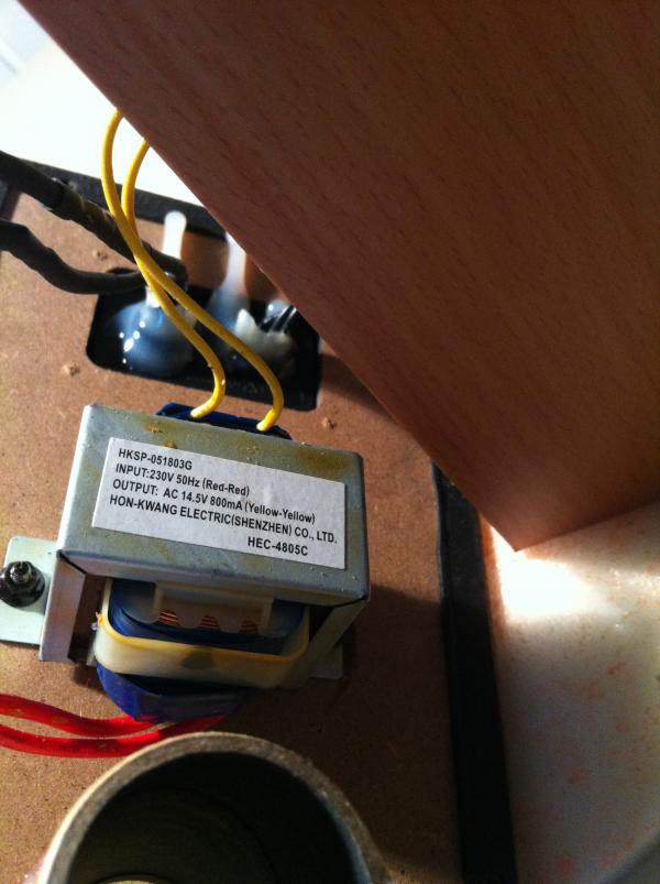

Na pomoč,
v pisarni doma sem leta uporabljal ultra poceni namizne kitajske aktivne zvočnike. Še niso bili tako ultra slabi, kot so bili ultra poceni. Zadnje čase so mi začeli zujati/brumati, in to ne glede ali so bili vklopljeni ali ne, zadosti da so bili samo priključeni na štrom. Tako lepo, nežno, da mi gre ravno prav na živce ko imam resno delo in nočem glasbene podlage. Saj, če bi zujanje nehalo ob izklopu na knof bi jih pač izklapljal, ampak iz štroma jih pa res ne mislim stalno dajati.
Zadevo sem razdrl in... nisem elektrotehnik. Smile
Takole zgledajo od znotraj:
Kako bi se zadeve lotil? Kakšen kondelc bi že zamenjal, če je fuč trafo (predvidevam da je to oni HONKWANELECTRICSHENZEN) Smile in se kje dobi kakšen ekvivalent za male denarje bi ga tudi precinil.
Ali pa vseskupaj zabrišem v smeti? Saj kakšne posebne škode res ne bo, ampak po svoje so mi dobro služili in če bi bilo popravilo poceni bi se ga lotil.
Prosim majstre za nasvet.
Hvala, Blaž

Če brum prihaja iz zvočnika, bo treba zamenjat kondenzator 1, mogoče tudi 2 in 3. seveda bi bilo dobro pomerit tudi diode (označene v krogu), če je slučajno kakšna prekinjena ali mogoče v slabem stiku na vezju - polotati spoje.
Če brenči trafo, boš tudi lahko ugotovil, saj imaš odprto škatlo in ne bo težko slišat od kod prihaja zvok.
lp Jože

Sem preveril - trafo je. Prav vibrira.
Kaj čem zdaj? Poskusim lahko podložiti/dušiti z bitumenskimi paneli. Pravzaprav sem itak mislil z njimi oblepit celo notranjost, ker imam par plošč viška od drugega DIY projekta, ki mi leži na duši že kakšno leto. (sori @mestnipu) Smile
Ali se takle trafo 14.5V/800 mA AC/AC dobi kje za zmerne denarje, recimo 20 eur?
Mi lahko kdo sugerira kaj iz Farnellovega ali IC kataloga? Nekaj sem brskal, pa se ne znajdem najbolje - moje znanje je omejeno na naročanje kondelcev.
Hvala, B.

Lahko narediš dvoje, skoraj zastonj...
Montiraj ga na gumi podložke, ena spodaj ena zgoraj, ampak je vijak zelo kratek, tako da bo težava, če je vijak fiksen in ga ne moreš zamenjat z daljšim.
Namočiš trafo v nek lak, lahko je za parket ali kaj podobnega, za nekaj časa, lahko uro dve, in ga nato obesiš, da se posuši. To bo fiksiralo navitje, in zmanjšalo vibracije.
Trafo iz Farnell, to bo drago... Wink

Tak trafo zalit bi lahko bil tale
http://www.ic-elect.si/b2c/trafo-16va/trafo-15v-16va-zalit-1-07a.html
bi bilo treba malo improvizirat z montažo.
Ali pa pokliči Hit elektroniko, da ti navijejo toroidnega, tudi ne bo čez 20evrov.

Preden greš menjat trafo, pomeri, kak tok vleče vezje. Morda se je le ta povečal zaradi kakega kratkega stika in je trafo zelo obremenjen, zato brni. Ker da bi čez čas začel sam od sebe brneti, se mi še ni zgodilo.
