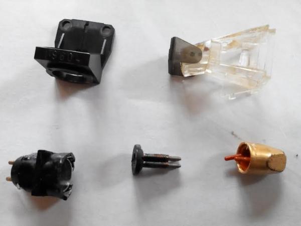

Glavico sem dobil v dar,po vsej verjetnosti že prej ni delovala ker so bili na njej sledovi odpiranja ohišja.Žrtvoval sem jo v raziskovalne namene in izgleda takole:
Kot sem zasledil imajo stare akg probleme z izgubo kanala,najbrž je res posledica el. korozije,tudi tuljavice so čudne rjavo,črno zelene barve.
