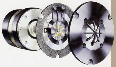

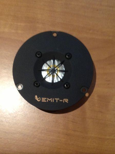

Glede na debato v temi: Popravilo zvočnikov LINN Komponent imam vprašanje glede visokotoncev v modelu Kappa - Emit R
Na Ebayu sem zasledil pri prodaji omenjenih visokotoncev, da bi naj bil visokotonec enak v 4 modelih - 6.1, 6.2, 7.1, 7.2, 8.1, 8.2 in 9.2
Zanima me ali je to res kajti razlika med Kappo 6 in Kappo 9 je ogromna. 150W - 400W. Torej, če je v vse 4 modele vgrajen enak visokotonec mislim, da mora biti vgrajen iz modela 9 glede na moč s katero se lahko zvočnik obremeni, ali se motim.

Enak je. Ker ima isto kataloško številko. Smile
Najbrž pa gre za drugačno kretnico, ampak ne bi smelo biti težav. Če je moči dovolj, kar je pri tebi je, stvari ne gredo tako hitro k vragu. Wink

Ker na visokotonec odpade približno 5-15% moči, odvisno od rezne frekvence, je potem par watov več ali manj pri 100 ali 300W nazivne moči zvočnika malenkost! Drugače pa, da skuriš EMIT-a, moraš biti res pravi "mojster", ker imajo vsi Infinityevi zvočniki z EMIT-i, vgrajeno zaščito zanj. Ta deluje na podlagi tipanja toplote. Ko zazna nenadno zvišanje temperature, visokotonec odklopi, dokler se ta ne ohladi na normalno temperaturo. Potem ga spet vklopi. In če nivoja glasnosti ne znižaš, se EMIT nenehno izklaplja in vklaplja. (Po nesreči) preverjeno! Na modelu RS-50. Wink
Če nimaš navodil za uporabo za tvoj model, jih poišči na spletu. Notri vse piše o principu delovanja zaščite visokotonca.
PrispevekObjavljeno: Pon Apr 08, 2013 22:31    Naslov sporočila: Odgovori s citatom
before je napisal/a:
@PURPLE

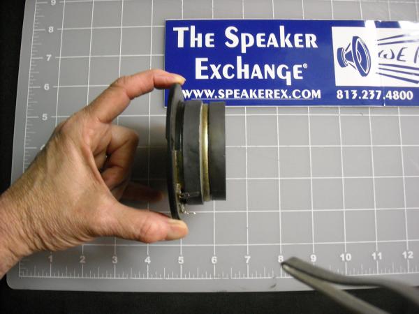

Če so to izvedli pri novejših serijah bi znalo biti res, da prihraniš kar nekaj denarja za rezervne Emit-e.
Pri starejših serijah Infinity Quantum si o temu lahko samo sanjal. Najbolje je bilo, da si imel v predalu zalogo rezervnih Emit tweeter-jev. Takrat niti niso bili pretirano dragi. Mislim da okoli 35 us $ za manjše modele in nekaj več za večje.
Mi je pa čudno, da bi sistem zaščite deloval na podlagi tipanja toplote. Stari Emit-i so bili predvsem občutljivi na močnostne "singalne špice", tako da je folijo enostavno odlepilo in posledično raztrgalo.

Hvala vama za pojasnilo.
Vintagestinic, starejši modeli so imali EMIT K ta je kot si že napisal bil problematičen, upam, da za mojo sodobnejšo različico EMIT R to ne velja Wink

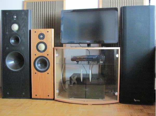

Zvočniki so dočakali začasno postavitev in priključitev na sistem. Kaj naj rečem. Zvok je bolj masiven, močnejši, globji - predvsem v bas področju Very Happy Toliko zaenkrat po dobri uri poslušanja. Več napišem čez dan, dva Smile
Slika za primerjavo, ogromni so, nekakšen tak je tudi zvok - večji
Še ena. Manjši model 6.1i je naprodaj, v kolikor koga zanima.
