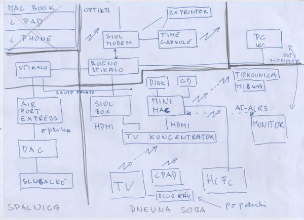

Jaz sem prisel iz sistema brez prograske opreme v sistem, ki je mislim ze kar embeded. Naslednja skica prikazuje blok shemo aparaturnih komponent:
Sistem se razprostira po celi hisi. Z svinčnikom so razdeljeni prostori. Levo zgoraj precrtan kvadratek je sin. Nekje je mreza zicna drugje pa WiFi. Celoten sistem je stabilen tezavo imam samo z brezžičnim prenosom signala med MacMini in Monitorjerm z opremo Atlona At-Air3. Povezava je lepo delovala, naložila se je nova verzija prograske opreme na MacMini (nisem bil pozoren in ne vem kaj) in sedaj prihaja do sesutja sistema, USB oddajnik vtaknes v MiniMac. W windov okolju deluje tako, da je tezava SW. Na netu so bile tudi v preteklosti te tezave. Mislim, da bom problem resil. Celoten sistem razen time capsule in sinovega kvadratka, sem koncipiral, postavil in ga tudi vzdržujem sam.
Proces poslusanje glasbe je mozno izvajati na dveh razlicnih mesti. V dnevni sobi in v spalnici. Ko zena gleda na TV oddajo, ki mene ne zanima in bi jaz poslusal glasbo se vlezem v posteljo in jo poslusam preko slusalk. Klasično glasbo veliko raje tako poslušam.
Vsaka naprava podpira nek proces in ce vas bo zanimalo zakaj sem izbral kaksno resitev mirno vprasajte. Spodaj je blok HiFi. Ta blok bom opisal drugic.
