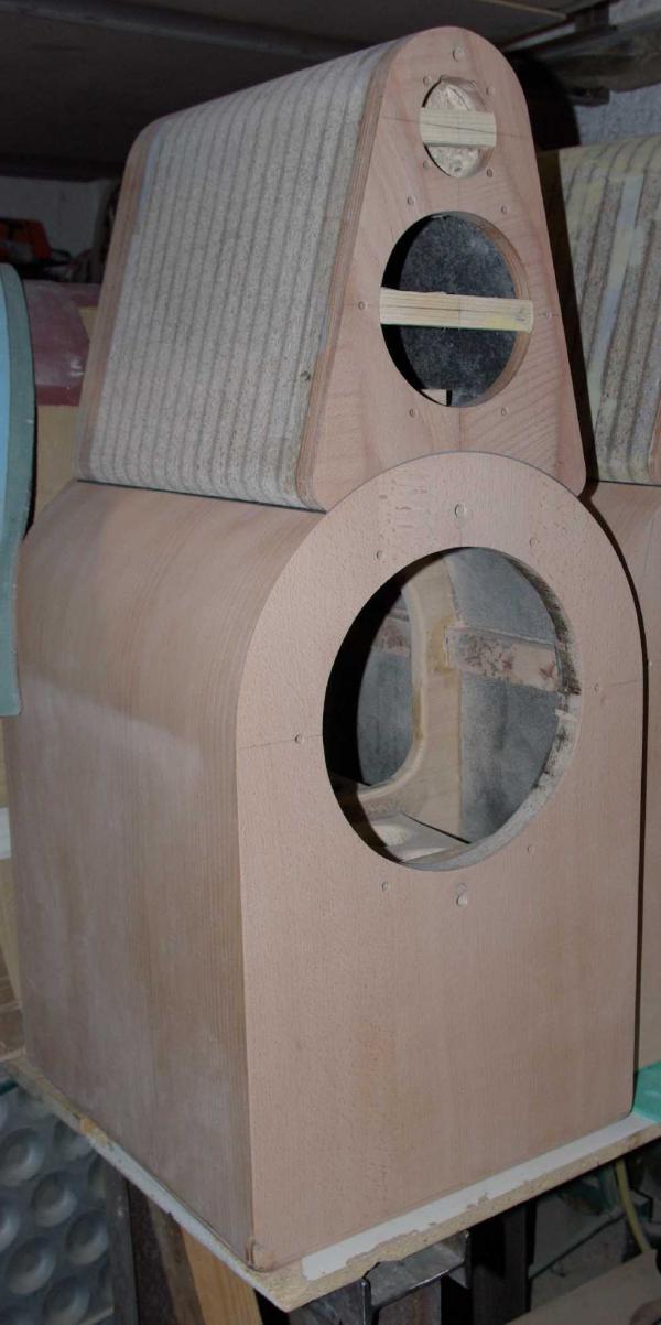

Sedaj pa kupole...
Sam nisem razpolagal s CNC resursi, kot recimo berni pri izdelavi njegovih Mangerjev. Obdelave sem se namreč lotil neprimerno bolj hardver(ker)sko, sem pa zato prišparal pri stroških za fitnes... Kot kaže foto, sem kupole v glavnem izdelal iz iverice. Žaganje je še nekako šlo, potem pa...
...potem pa se je postavilo vprašanje, kako "spasati" kupolo na basovsko škatlo, da ne bi premočno "šklopotala". Primitivnost rešitve, dobesedno "do nacga", razgaljajo naslednje fotografije...
Na basovsko škatlo sem pritrdil grobi brusni papir...
... na vrh pa poveznil kupolo. Deska, ki jo veže spona, je služila kot ročaj za premikanje kupole sem in tja - po brusnem papirju... Teža same kupole seveda ni zagotavljala zadostne pritisne sile, zato sem v njeno notranjost zložil še kakšnih 10 kg železja. In potem sem gonil - do onemoglosti...
... vsekakor pa do naslednjega konca...
Seveda sem po vsem prestanem poskusno sestavo komajda še zmogel...

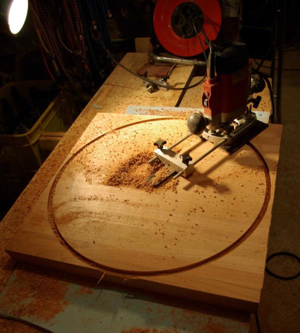

Push up in face lifting sta danes nadvse popularna. Da bi šel v korak s časom, teh trendov tudi pri generalni prenovi nikakor nisem mogel ignorirati. Push up sem izvedel pri subwooferju, face lifting pa pri trisistemcih. Marsikaj je možno prikriti, izboljšati tudi z raznimi vstavki... Wink) V konkretnem primeru so ti iz češnjevega lesa. Kirurški poseg sem izvedel z nadrezkarjem...
In tu so pacienti po posegu, ko glajenje posledic kirurškega posega še ni bilo opravljeno.

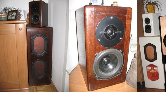

Zoran je napisal/a:
Tudi sam sem bil redni bralec omenjene revije in omenjene serije. Navdušen sem bil nad pristopom in konceptom, ki so ga avtorji zagovarjali. In prav ti fantje so me v nekem pogovoru, ko sem jim omenil mojo privrženost aktivnim sistemom, usmerili na že enkrat omenjeno serijo člankov g. Linkwitz-a v reviji Wireless World. In kmalu sta nastala tale dva sistema (nimam pri roki boljših fotk).
ma_coule je napisal/a:
...se bom z veseljem odzval - ko bom "velik"...
Če se ne upaš na cesto te pridem iskat in to vse "Za zdravje & for fun!"
Zoran
veliko pohval za vaš trud in vloženi čas. p.s zoran ,kako delajo kef b139 v takšnem ohišju oz kakšno ohišje imajo?
vintage , Diy

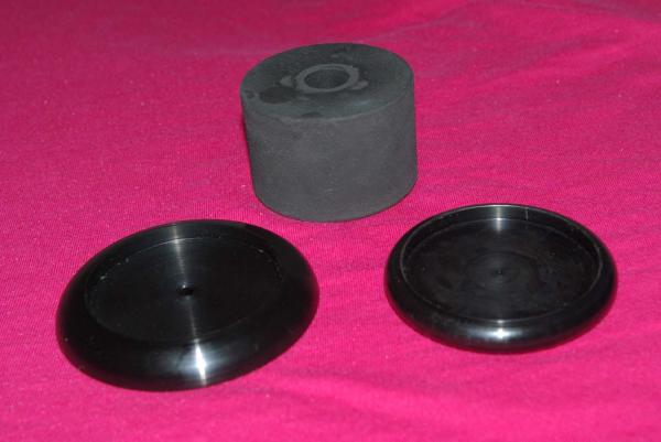

Vsaka spodobna zadeva (oseba, žival, stvar...) stoji na lastnih nogah...
No, pa poglejmo te, malo čudne, spajkse, na katerih stojijo boxi po generalki:
Pa še v razstavljenem stanju...
