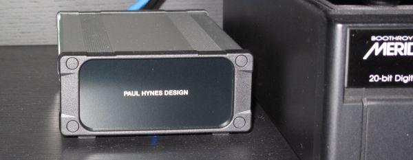

vceraj je po posti iz UK koncno prispel napajalnik za SB "paul hynes". Skatlica v precejsnji meri prispeva k bolj analognemu zvoku, nizki toni so precej bolj poudarjeni, visoki precej bolj izostreni. Vse je nekako sveze in bolj naravno.

Cena je na site-u - 180 GBP + 20 eur za kabel, postnina pa je neka minimalna ker gre za ground mail in je zato nekoliko dlje treba pocakati.
Seveda nikogar ne poznam, ki bi pred tem imel ta napajalnik, je pa na spletu kar nekaj referenc za konkretno resitev, ki so me pripeljale do nakupa. V nekem smislu se zdi da nakup ni najbolj racionalna odlocitev, glede na to, da stane nekje v rangu same SB naprave, po drugi strani pa skupna cifra nikakor ne presega povprecnega cd predvajalnika. Brez DAC-a investicija ni najbolj na mestu, ker preko analognih izhodov ne pridejo izraza ti detajli.
Dva razlicna imam zato ker imam SB duet in SB classic, vsak izmend njiju pa potrebuje 9 oz. 5 voltov.
