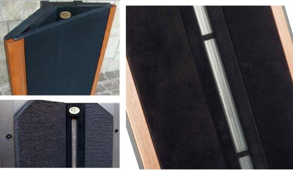

Relco Audio Sinus One prva in trenutna verzija:
Par detajlov:

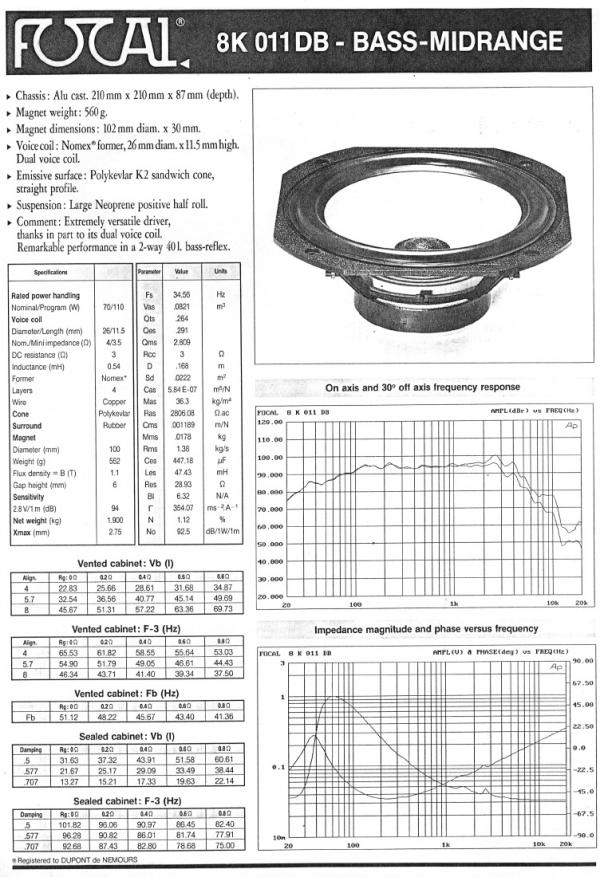

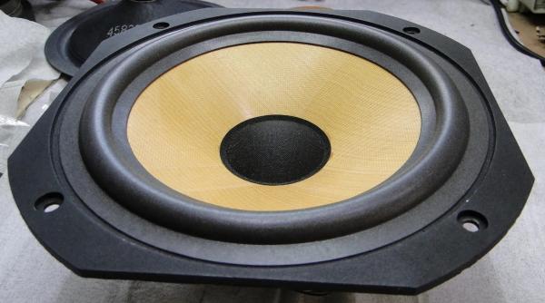

Focal 8K011DB:
