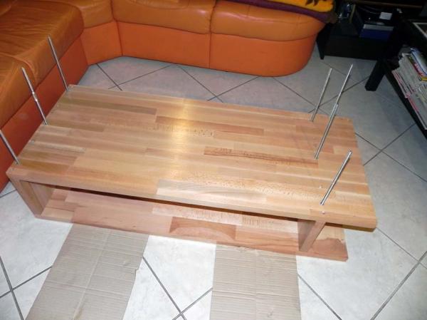

Že dalj časa sem iskal kaj primernega, oziroma takega , da bi mi odgovarjalo. Končno sem se odločil, da sestavim sam. Ob obisku Baumaxsa Kr. sem dobil idejo, da bi jo naredil iz masivnega lesa lepljena bukev debeline 3cm.

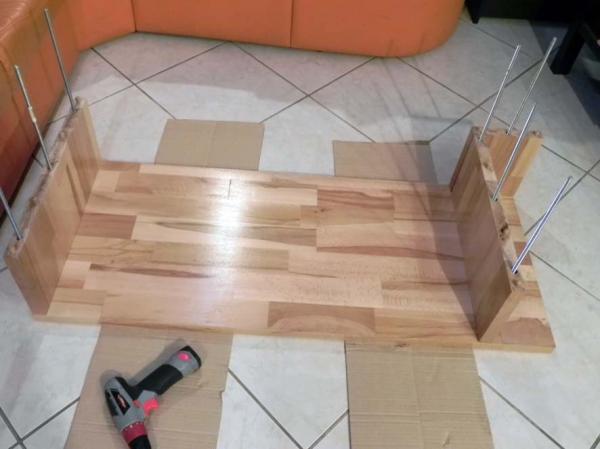

Dimenzije zgornje plošče 49.8 x 120 cm, širina 49.8cm zato, ker je bila plošča iz katere je izrez širine 100 cm. In dolžine 200 cm. Vmesne pokončne sem naredil 22 cm po celi širini, za boljšo vzdolžno stabilnost je še 18cm zadaj levo. Vse pokončne plošče so prevrtane, tako da gre navojna palica lako iz zgornje plošče do spodnje. Tako so navojne palice popolnoma skrite.
Najbolje par slik, kako je sestavljena.
Navojne palice so privite v lesne matice M8 dolžine 2 cm.

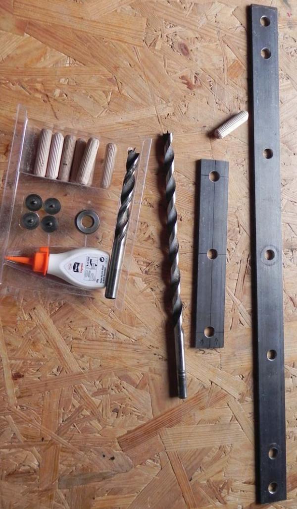

Najprej sem si naredil šablono iz Fe valjanca, tako da ni bilo potrebno vsako luknjo posebaj merit in označit.

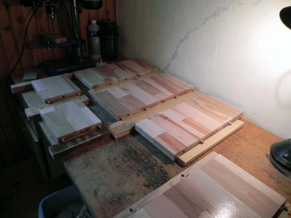

Pokončne stranice sem najprej izvrtal ca 5 cm globoko na vrtalniku, da sem zagotovil pravi kot izvrtine. Ta vrtalnik ni bil dovolj visok, da bi vstavil daljši sveder, zato je sledilo vrtanje iz vsake strani z ročnim vrtalnikom in dolgim svedrom. Ko so bile luknje prevrtane sem ugotovil, da niso povsem naravnost, zato sem jih prevrtal še z 12mm svedrom, tako so nastale dovolj velike luknje, da sem brez težav sestavil kompletno višino.
Med pokončne stranice in vodoravne plošče sem potem vstavil 10mm lesene čepe za točno pozicioniranje stranic – upam, da se bo videlo na sliki. Mizica ni lepljena in jo je mogoče razstaviti, kljub temu je izredno stabilna. Celotna teža je ca 45 kg, ves material cca 130€ in kar nekaj dela.

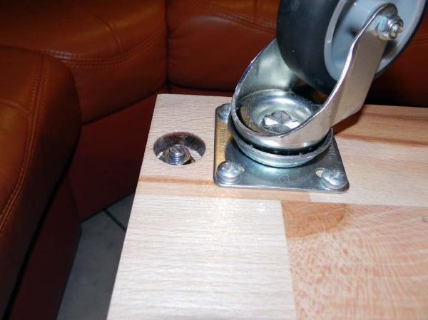

Vse super, pohvale Cool . Če bi pa koleščke zamenjal z kakšnimi nogicami bi pa na izgledu pridobil veliko Wink

Se strinjam, koleščki so zato, da je mizica mobilna, ker je zadaj okno in jo čez dan lahko porinem nekoliko v stran.

Tako je nisem delal z rezkarjem, bi pa sedaj tudi naredil tako, da bi z rezkarjem predvrtal kot predlagaš.
Navojne palice so samo zato, da so plošče trdno privite skupaj. Niso direktno namenjene za bočno stabilnost zato tudi ni nobene potrebe, da bi vmesni prostor med palico in luknjo zapolnil. Dodatna bočna oziroma vzdolžna stabilnost je oisežena z 18 cm široko pokončno ploščo levo zadaj kjer je odlagališče za CD-je.
Za točno pozicioniranje pokončnih plošč pa sem vstavil 10mm lesne čepe. upam da je razvidno iz slik.
