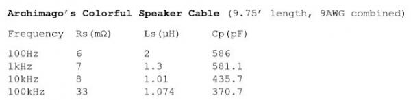

Rezultati, ko sem na profi "mašini" teže kakšnih 100 kg na Fakulteti za elektrotehniko pozabaval in iz radovednosti izmeril kondenzatorje in tuljave kretnic KEF Reference zvočnikov (seveda sem jih moral prej odlotati):
Zdaj pa ocenite vpliv odstopanj, ki se zgodijo v kretnici in koliko upornosti, induktivnosti, kapacitivnosti prinesejo kabli (na spodnji sliki je primer iz interneta http://archimago.blogspot.com/2020/02/measurements-archimagos-colorful.html). Je potreben komu še dodaten komentar?
Samo razlika na enem elementu kretnice z lahkoto prinese več (upornosti R, kapacitivnosti C ali induktivnosti L), kot cela dolžina kabla!!! In te razlike C in L se nadalje razlikujejo pri različnih frekvencah. Z drugimi komponentami: ojačevalci, CD predvajalniki, ... je podobno in tega ne pozabit. Zato se sam na zvočniške kable ne oziram, zame šteje samo zadosten presek (najmanj 2,5 mm2) in kakovostno izvedeni kontakti-priključki.
Ampak po rekacijah "pravovernih avdiofilov" na take konkretne meritve in ugotovitve (reakcij ni) vidim, da nih ne bo prepričalo nič inženirskega in je trud zaman. Raje zaupajo neosnovanemu filozofiranju prodajalcev, ki jih vsaj razumem - oni imajo nekaj od tega Smile
