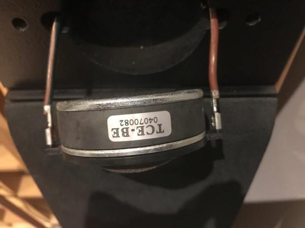

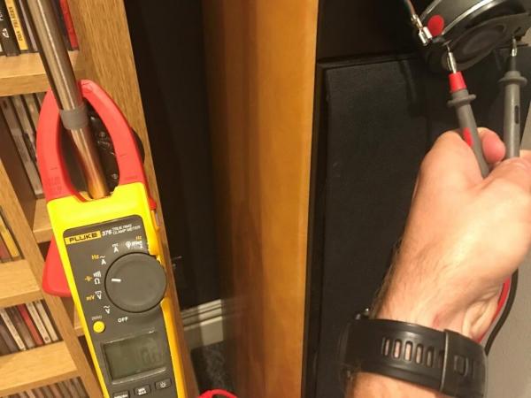

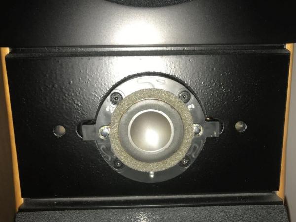

Kaj se je zgodilo je tezko povedat. Otroci so bili parkrat v "moji" sobi in ne vem kaj so delali. Opazil sem le, da je bil ojacevalec (Yamaha AX 1050RS) na 100% volume (sicer ugasnjen).
Prilagam pa fotografije zvocnika in dokaz, da je na priklopljenem tweeterju res 0.6 Ohm. Pri odklopljenem pa je kot sem ze povedal "odprta zanka", vonja pa nobenega.

ce imas kaj srece v zivljenju, so na tweeterjih popokale vstopne zicke. To se velikokrat zgodi zaradi mehanicnih stresov pri kratkotrajnih prekomernih jakostih. Pogojno popravljivo tudi na domaci mizi, z veliko potrpezljivosti, veliko leco in malim spajkalnikom.
Sicer pa se samo po odpiranju tweeterja vidi, kaj je bil morebiten vzrok katastrofi. Ponavadi so v primeru oscilacij navitja crna, lah na zici prezgan ali celo stresen s formerja. Pri premocnih ojacevalnikih pa se ponavadi naredi crna prezgana pikica v tocki, ki je v celem navitju najsibkejsa.
Mogoce, samo mogoce, bi se dalo kot zamenjavo uporabiti genericno navitje, vendar je potrebno obstojece s topilom odstraniti s sedanje membrane. Ne bo vec tako kot je bilo, bi bila pa poceni resitev, dovolj dobra do naslednjega otroskega rajanja.

0,6 ohma je očitno omska upornost tuljave v kretnici, ki je vzporedno vezana visokotoncu.

Ker sem nabavil nove zvocnike, sem se odlocil, da prodam omenjene zvocnike v stanju kakersnem pac so - najboljsemu ponudniku. Transport do Slovenije (Maribor) uredim jaz. Skatle in dokumenti so na voljo. Glede na podrobno analizo, so visokotonci uniceni, popravilo pa bolj malo verjetno - predvsem zaradi berilija.
