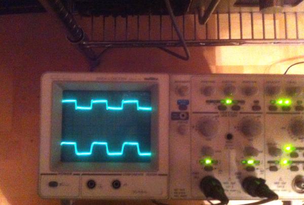

Sicer je bolje da sem tiho, ker nimam nekega dragocenega sistema, pa vseeno težko razumem nekatere komentarje. Kot prvo je nekaterim izdelava ali prodaja kablov kruh, na katerega se menda spoznajo in o tem veliko vedo. S kabli se najbolje prilagaja industrijske izdelke, ki so dokaj zadušeni zaradi neznane palete končnih uporabnikov, ki bi najraje pretikali vhode na živo brez ugašanja. Nekateri vrhunski pa imajo zaradi boljšega vtisa popravljeno prenosno karakteristiko, vgrajen je namreč določeni "ringing", ki osvetli zvočno sliko. Tu res pomaga kompleksni kabel z vrednostmi RLC, ki kompenzirajo in blažijo ta učinek. Če pa je ojačevalec len, ti ne pomaga nobena filozofija, da ga pohitriš. Korektno in zanesljivo ožičenje, pa je. Signale z elektronskim vezjem spreminjati v diferencialni signal in spet nazaj na vhod je dvakratna morebitna poškodba signala. To delajo le v studiih z milijon kanali, da ne brenči. Pa si poglejmo provizorično sliko konzumne opreme s slovečim imenom na sicer revnem tonskem generatorju in osciloskopu, pa vseeno se vidi sprememba. Govora je o 1V vhodnem signalu sfrekvenco 55kHz in polna amplituda izhoda na kompleksno breme:
Phase Linear 400 Series II v brezhibnem stanju
Domači DIY prototip z enakimi pogoji:
Zakaj 55kHz? Nikoli ne poslušamo sinusa in frekvenc, ampak glasbo. Če ti snemaš pet violin s cca 5kHz, dobiš prepletajoč signal še kaj višje frekvence zaradi različne oddaljenosti od mikrofonov. Vsekakor pa je poglavitno, kako je kaj posneto, v reprodukciji ne moreš nič popraviti, še najraje pa kaj skrivimo in predelamo na svoj okus, kar pa tudi ni prav.

@joztom: kje je viden ringing na osciloskopu? Nekaj overshoot-a je na zgornjem track-u v obeh primerih. Spodaj pa je počasen odziv v obeh primerih. No, eden je prav polž (ali pa to naredi faza, če je filtriran). Tudi low pass filter lahko naredi overshoot. Qua's delal?

Nimam na voljo kaj dragocenega za test, prikazal sem primer iz moje police. Ringing je podkompenzirano vezje, kadar računaš na težavno breme. Vrhunski tongenerator, osciloskop ali spektralc za domačo rabo ne znese. Vsekakor je pa največji problem, da audiofili nimajo pojma o elektroniki, žal pa tudi elektroniki nimajo tri čiste o zvoku, glasbi, izvajalcih itd. Zato se vedno najdemo na obeh bregovih in neusmiljeno napadamo.
