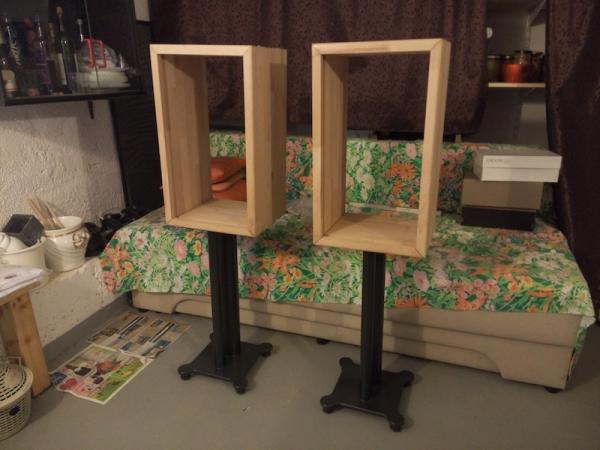

Zdravo, ĆØe nekaj ĆØasa prebiram vaÅ” forum in odloĆØu sem se da izdelam 3 sistemska zvoĆØnika. Najprej morem poudarit da sem se za to odloĆØil samo zato ker mi je to v veselje in nauĆØu bi se tudi rad kaj tekom samogradnje.
Komponente katere sem že nabavu so sledeĆØe:
- les za box (okvir) - lepljena bukovina debeline 3 cm
- sprednja stranica iz mediapana, za zadnjo Ŕe nevem isto vrjetno bukev
- bas: Visaton W250 - 8ohm
http://www.visaton.com/en/chassis_zubehoer/tiefton/w250_8.html
- srednjetonec: Visaton M10 - 8ohm (kateri bo invertiran)
http://www.visaton.de/en/chassis_zubehoer/konus_mt/m10_8.html
- visokotonec: Monacor DT 254
https://www.monacor.com/en-gb/monacor/products/components/speaker-technology/hi-fi-tweeters/dt-254/
- kretnice: Monacor DN 103 vay crossover 8 ohm 800Hz - 4,5kHz 12 DB
https://www.monacor.com/en-be/monacor/products/components/speaker-technology/crossover-networks-and-components/dn-10/
- bassreflex cev
vse komponente bodo na sprednji stranici vkljuĆØno z bassreflex cevjo!
Po izraĆØunih:
zunanje mere boxa Å”/g/v: 35x29x60
prostornina 47l bruto, neto cca.: 37l
bassreflex 7x9

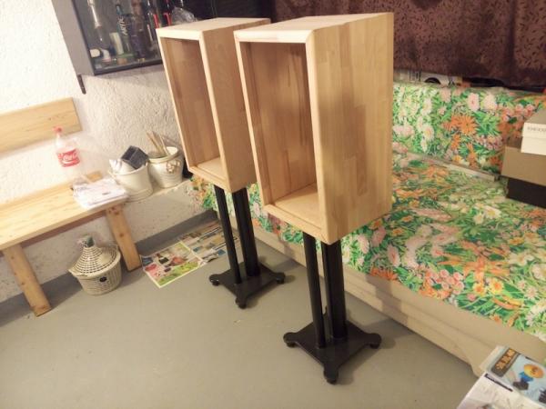

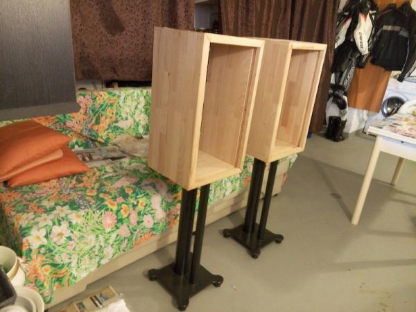

Naredu sem tudi stojala za omenjene zvoĆØnike vižine cca 60 cm iz železa, podnožje 2 cm debelo železo, cevi iz 0,5 debele ploževine, tako da že zdaj tehtajo cirka 15 kg na kos, napolnit jih imam namem Å”e z kremenovim peskom. Imajo pa tudi nogice na Å”picah.
Momentalno sem nekje na polovici projekta, stranice bukovine so zlepljene pod kotom 45 stopinj z epoksi dvokomponentnim lepilom in letvice z lepilom za les + privijaĆØene z lesnimi vijaki (letvic Å”e ni na slikah)
Stojala sem nesu postružit zreskat in zvarit (foter to dela na sreĆØo) in pobarval sem jih v metalik ĆØrno.
Å e nekaj slik na hitro slikno:
Lep pozdrav, Luka

Å e kakÅ”ne križe not za utrditev, pa mogoĆØe kakÅ”no bolj pametno kretnico ali celo aktivo. Basovca peljat do 800Hz je Å”irjenje zvoka v trakovih, tudi za srednjetonca ĆØez 1500 jaz ne bi Å”el. Seveda pa ne vem za razdalje in postavitev itd. Lepo narejeno.
lix
Prispevkov: 501
Kraj: Med Koprom in Trstom
PrispevekObjavljeno: Tor Jan 10, 2017 18:30    Naslov sporočila: Odgovori s citatom
Pozdravljen Luchas,
takoj na zaĆØetku vidim par veĆØjih problemov:
srednjetonec je neprimeren za ta bas saj ima nekih 5 db manj izkoristka od basa in rezonanĆØno frekvenco na 700Hz, kar pomeni rez na vsaj 1k4 in je kot tak mnogo previsok za sistem.
Bas s Qts-om 0,78 ni najbolj primeren za bass reflex sistem, je namenjen bolj za zaprto Ŕkatlo.
Kretnica je mimo. Od razporeditve komponent na ploÅ”ĆØico, materiala, rezov. Ne bo Å”lo tako.
Dokler imaÅ” Å”e Å”katlo odprto bi bilo pametno zalepiti iverico kak centimeter debeline z notranje strani Å”katle in dodati preĆØne ojaĆØitve. Masivni les ima namreĆØ zelo moĆØne lastne rezonance in se bo to precej poznalo, ĆØe ne poskuÅ”aÅ” že sedaj tega umrtviti. Lahko tudi zalivaÅ” s katramom, tako sem jaz vĆØasih delal, a ni najbolj elegantna reÅ”itev.
Ravno tako se izogibaj MDFa, saj tudi ta material poje svoje pesmice. Uporabi vezano ploÅ”ĆØo, brezova je precej dobra, za zadnjo stranico lahko uporabiÅ” enako ali pa iverico.

ƈestitka za ohiÅ”je. Dobro izgleda. Tudi jaz predlagam ojaĆØitve - križe.
Za enote pa - ne vem kako bo tole igralo. Srednjetonec ima dejanskega izkoristka v obmoĆØju 1200-4500Hz samo 86dB. Kar je caa 5dB manj kot bas. Ima tudi veliko puklo na 700Hz - kako boÅ” reÅ”il to s predlagano kretnico?
Dokler Ŕe nimaŔ narejene fronte, predlagam da pogledaŔ za kakŔen drug srednjetonec.
