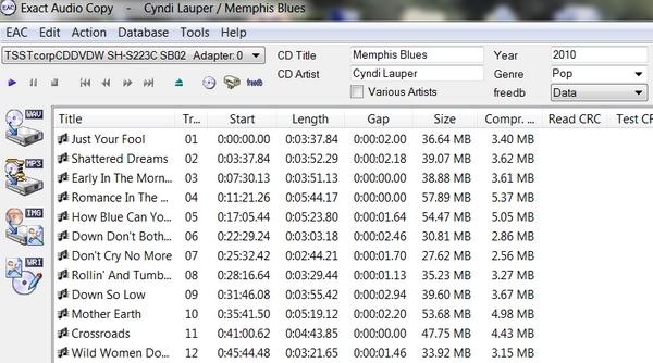

ma_coule je napisal/a:
Bi, prosim, dodal še kaj več o tagih?
Evo, bom za primer uporabil kar novi album Cyndi Lauper ki ga bom zdajle zripal in skeniral ovitek:
EAC tekom ripanja sam najde album na netu in vpiše potrebne podatke. Glej spodaj podatke o izvajalcu, albumu, komadih, letu izdanja in žanru. Vse to bo zapisano znotraj vsakega komada v flacu:
Če EAC ne najde albuma na netu, te podatke vpišeš notri sam.
Pri wav bi lahko iskal samo po fizičnem imenu datoteke, torej recimo track_01.wav ali Just_your_fool.wav in kar konec. Pri pravilno staganem flacu pa lahko znotraj glasbene kolekcije iščeš/navigiraš po vseh zgoraj vnešenih podatkih.
