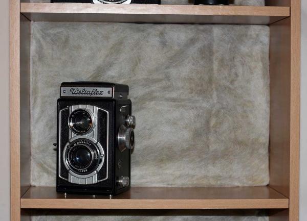

Evo:
Prispevkov: 1681
PrispevekObjavljeno: Tor Dec 01, 2009 16:48    Naslov sporočila: Odgovori s citatom
Pasuljaris
S tele slike je videti, kot da si dal po eno tanko ploščo kamene volne zavite v filc ob steno v vsako polico, kar ne absorbira kaj pametnega nizkih tonov.
Napiši kaj več o uporabljenem materialu, debelini in morebitni zračni reži ter seveda o efektu.
PrispevekObjavljeno: Tor Dec 01, 2009 18:34    Naslov sporočila: Odgovori s citatom
Debelina: 2x tervol dp8 8 cm, torej skupaj 16 cm, globina regala pa je 3o cm.
Najprej sem znotraj regala pustil med tervolom in zadnjo steno prazen prostor, pa se mi zdi, da je sedaj, ko je potisnjen ob zadnjo steno regala boljše. Med regalom in zidom za njim je sedaj kakšnih 10 cm prostora.
S temi razdaljami nameravam še eksperimentirati.
Večja regala širine 60 cm sta od tal do stropa v kotih za zvočniki.
Na steni za zvočniki sta dva manjša regalčka 100x36 cm (fotka). V kotih pred zvočniki oz. za hrbtom poslušalca so plošče širine 60 cm in debeline 8 cm od tal do stropa. V bodoče mislim dodati še plošče tervola na steni levo in desno od zvočnikov.
Izboljšava zvoka se mi zdi precejšnja, res pa je to moj prvi poskus akustičnega tretmana sobe, tako da ne vem, ali se da potegniti ven še več. Seveda je vsak nasvet dobrodošel.

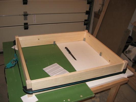

perforirano lesonitko ojačamo z okvirjem iz letev 1x2 cm, ki jih privijačimo in prilepimo
s tokle"strašno" tehniko žagam letve za okvir. Letve so debele 20mm in široke 120mm (pinc stran glej)
Takole se naredi lep okvir (pinc tole pa kar poglej - tehniko narodu!)

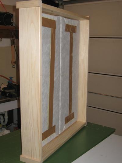

Brez kamene volne učinek ni popoln (že perforacija naredi veliko, absorber pomaga dodatno pri absorbiranju srednjih in nizkih tonov). Tervol (knauf) TP 50, zavit v zimski vrtnarski filc (dvojno), na stikih zlepljen s lepilom in lepilnim trakom.

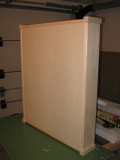

Na lesonitko damo dekorativno blago in ga zalepimo na ojačitveni okvir.
Vse skupaj potem vstavimo v okvir od absorberja in z zadnje strani privijačimo s 4. vijaki. Nato na ustreznem mestu v sredinski letvici zvrtamo luknjo za vijak, ki bo nosil sliko (pazljivo pomerimo, da bo slika na sredini).
Absorber z zadnje strani z vstavljenimi absorbcijskimi ploščami.

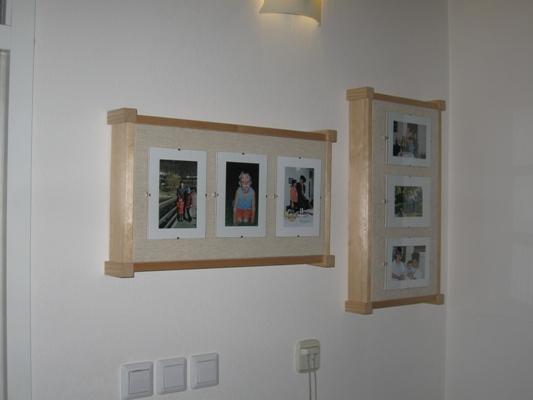

Takole izgleda absorber s sliko. Za platnom je tudi absorbcijska plošča debeline cca 2,5 cm (mere notranjega prostora okvirja slike so 51 x 38 cm)
Absorber v dnevni sobi. Slikano bolj od daleč, pa še baterije so štrajkat začele, zato so se barve malo izgubile.
Dva manjša (in tanjša - 8 cm) absorberja z družinskimi slikicami.
