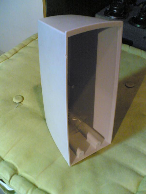

Ti zvoĆØniki delujejo kot mali aktivni monitorji. V prvem zvoĆØniku je majhen
trafo, in majhen ojaĆØevalec. Najprej odstranimo mrežico zvoĆØnika,
odpremo plastiko in prerežemo žici, ki povezujeta mini zvoĆØnik. To storimo tudi na satelitu(drugem zvoĆØniku)

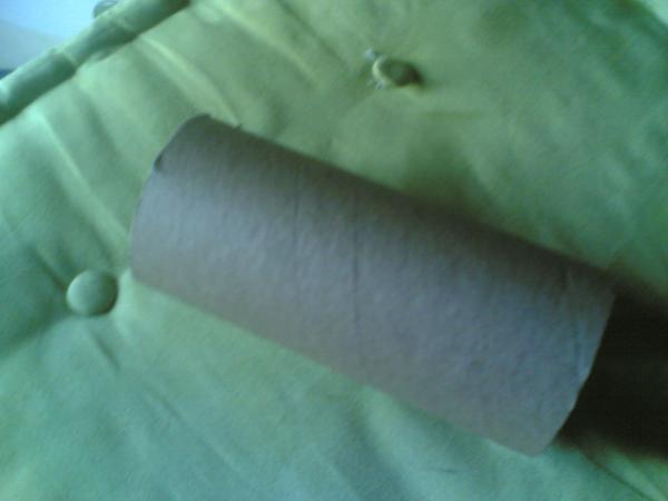

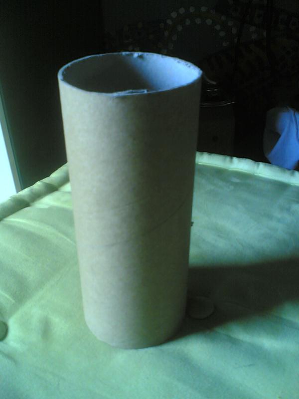

Kartonasta cev, ki jo imamo, bo delovala kot celotno ohiÅ”je za naÅ” zvoĆØnik,
edina razlika, ki pa je, pa bo v tem, da bomo v cev naredili odprtino.
Odprtino naredimo z olfa nožem in jo izrežemo na sredini cevi.

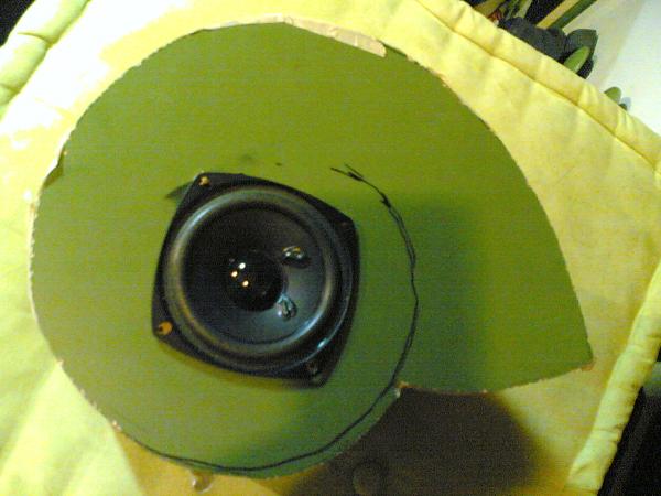

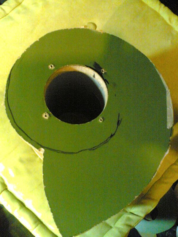

Ko imamo na obeh ceveh zrcalno izrezane odprtine, vzamemo Ŕablono
(na prvi fotografiji) in jo zaĆØrtamo na 4 kose iverala, mdf ali vezane ploÅ”ĆØe,
glede na dimenzije verjetno tudi z kosom lesa nebi bilo niĆØ narobe. Skratka
zaĆØrtamo in z vbodno žago ali rezkarjem odrežemo zaĆØrtano obliko.

PrispevekObjavljeno: Tor Jul 01, 2008 21:33    Naslov sporočila: Odgovori s citatom

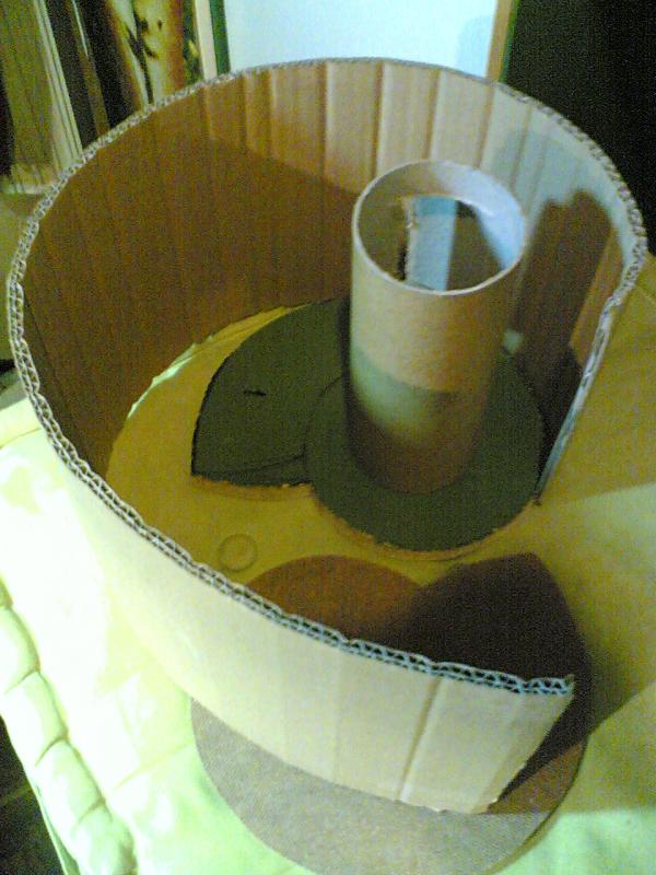

Na zgornji fotografiji je predstavljena spirala, ki bo predstavljala bas reflex
odprtino oz., backloaded horn. Ko imamo izrezane vse stranice in izrezana tulca, vzamemo dva daljŔa kosa lepenke oz., kartona. Pomembno je, da so
odprtine v kartonu paralelne z tulcem, da se karton lažje upogne v spiralo.
Karton najprej navijemo na drobno in ga pozneje pustimo da se razleze
v spiralno stanje. ƈe želimo, lahko uporabimo tudi veĆØ skupaj zlepljenih slojev kartona. Karton nato nalepimo na odprtino tulca, ki zaĆØenja spiralo.

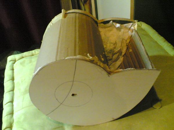

Ko je purpen strjen so zvoĆØniki ready for a test drive. V frontplate izvrtamo vodila za vijake in na zadnjo stran odprtino za kabel in preizkusimo kako funkcionirajo. OdveĆØen sekrat papir lahko preprosto populimo iz zvoĆØnika,
tako da bo podlaga primerna za tapeciranje. Zunanjost zvoĆØnika obleĆØemo v blago po želji (jaz sem nabavil umetno krzno Cool ) in prebarvamo
front in back plate na željeno barvo. Notranjost horna bom tapeciral v enako krzno kot zunanjost, vendar prepustim nadaljno kozmetiko vaŔi bujni domiŔliji.
Žal zaradi drugih obveznosti zvoĆØnikov Å”e nisem uspel do konca tapecirati, tako da fotografije konĆØnega izdelka Å”e sledijo, zaenkrat pa Å”e predzadnji posnetki.
