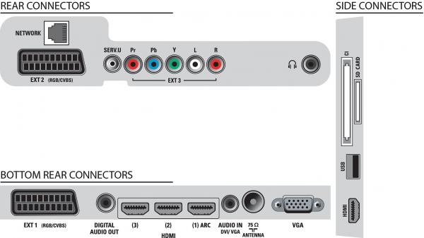

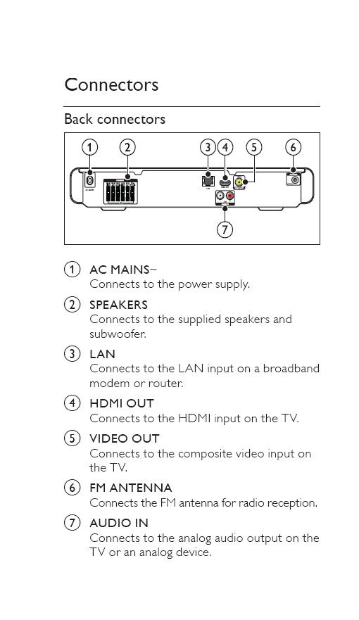

Imam LCD TV Phillips 40PFL7605H in hišni kino Philips HTS3560.
Povezana imam preko HDMI kabla. Problem je ko hočem poslušat zvok iz Tv na hišnem kinu. Tv mi sam preklopi na ojačevalec (to se tudi izpiše na ekranu) in hišni kino mi preklopi na AUX. Vse je povezan, zvoka pa ni Evil or Very Mad .TV ima tudi HDMI(1) 1.4 arc za hišni kino pa nisem siguren. Ali je možna kakšna druga povezava, katera bi se dala uporabiti.
Evo kok tole zgleda od zadaj.
Hvala za vse.

PrispevekObjavljeno: Pet Maj 13, 2011 22:01    Naslov sporočila: Odgovori s citatom
Tv ima hdmi IN , HT pa hdmi OUT, torej ne more biti zvoka iz Tv na HT. Poveži audio out na Tv z audio in na HT.

Hvala to mi je jasno, samo Tv ima digitalni audio out hišni kino pa analogni audio in. Vprašanje kakšen kabel naj uporabim?

v tem primeru praw noben kabel...
kateri izvor slike pa uporabljas za tv...
lp...

PrispevekObjavljeno: Sob Maj 14, 2011 00:54    Naslov sporočila: Odgovori s citatom
uporabi izhod za slušalke..

PrispevekObjavljeno: Sob Maj 14, 2011 07:00    Naslov sporočila: Odgovori s citatom
orc.perc je napisal/a:
Tudi po moje edina rešitev, kupi kabel, ki ima na eni strani banano za slušalke na drugi pa dva RCA vtikača, to bi moralo delati. Samo ker gre za analog out-in, verjetno ne bo šlo na procesor ampak bo zvok stereo, morda edino kak pro-logic surround?
Drugače pa rešitev menjati receiver za kak ki ima digital audio vhod:-(

PrispevekObjavljeno: Ned Maj 15, 2011 20:42    Naslov sporočila: Odgovori s citatom
Res je samo ta opcija deluje (zaenkrat), izhod iz slušalk na analogni vhod hišnega kina. Ali pa menjava HK.
