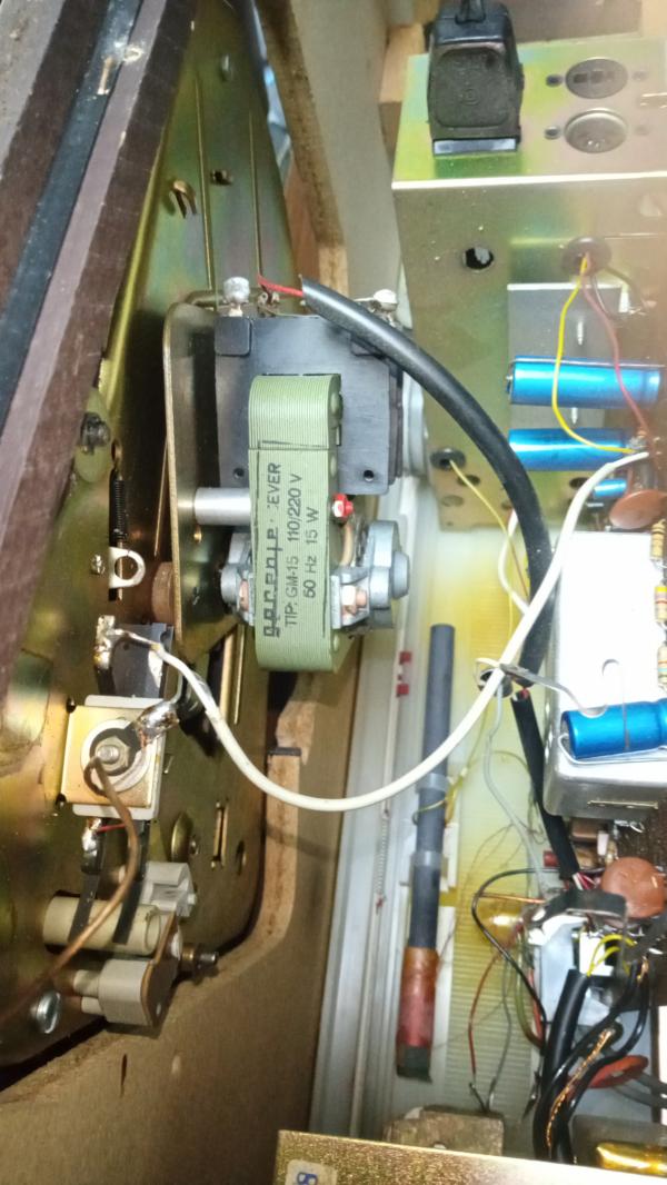

Pozdrav
Imam eno vprašanje. Takim je verjetno tudi forum namenjen.
Imam v lasti radio savica gr ssg1320. Priklopim, radio deluje. Odprem pokrov gramofina, odstranim krožnik...
Potem pa šok, o moj bog. Ja, prijel sem za kovinsko ohišje in frizura je bila v momentu drugačna. Faza 230v na ohišju. Kam spadata te 2 kabla?
Zakaj mi ne naloži fotografij?

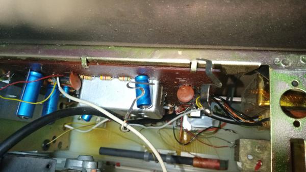

Slike

Tista dva kovinska jezička sta nekam za priklopit. Pojma nimam kam.

PrispevekObjavljeno: Čet Okt 28, 2021 06:39    Naslov sporočila: Odgovori s citatom
Jezička sta izpadla iz stikala z odlomljenim ohišjem, ki vklaplja gramofonski motorček.

PrispevekObjavljeno: Pet Okt 29, 2021 21:07    Naslov sporočila: Odgovori s citatom
Rio je napisal/a:
hvala
bakelitna zaščita za zaščito tej jezičkov je počena, dobil mesto kamor spadata, stikalo za vklop gramofona z ročico tonearm v kontra. gramofon kljub temu nekaj škripa, toda trese ł ne več.Smile[/quote]
