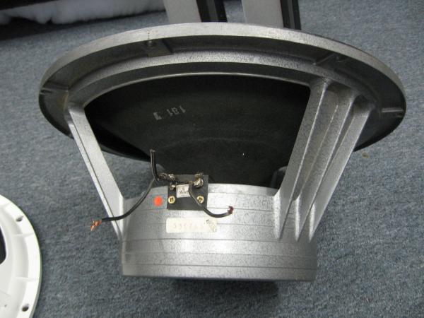

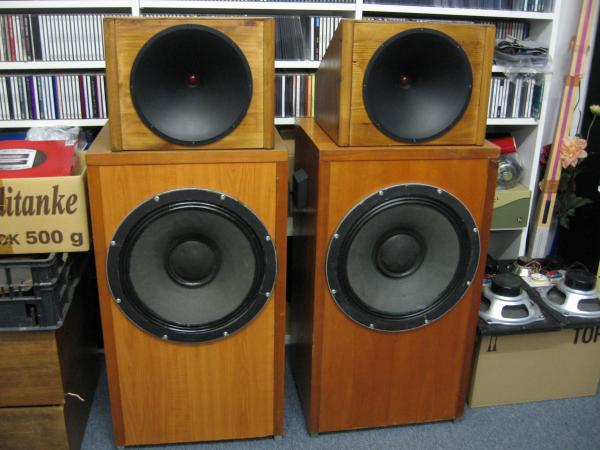

Bas zvočnik Goodmans audiom 15 p
Visokotonec Goodmans kalotni 1" plus Dayton audio horn 10"
Kišta - kompresija 80 l neto narejena iz stare omare

Pozdravljen Diyfreak.
Pohvala za projekt !
Daj prosim postreži še z dodatnimi podatki o projektu...
Dotičnih enot ne poznam in mi je omemba seveda takoj vzbudila pozornost in radovednost okoli filtrov. Kako nizko in strmo si spustil kaloto?
Do katere frekvence je v praksi uporaben tale dayton wg, da še lahko lepo spelješ usmerjenost z basom?

15 colar naj bi bil širokopasovec vendar je po meritvah bil uporaben do nekje 2 khz. Visokotonec je vzet iz nekih manjših Goodmans trosistemcev, tako da sem bil najprej malo skeptičen kako bo to pasalo skupaj sploh zaradi izkoristka. No visokotonec se je z tem hornom lepo ujel tako da gre brez problema do cca 2 khz. V mojem primeru sem uporabil rez na 2,5 khz , decibelno se je lepo ujel z basom.Nizki filter 12 db visokotonski prav tako, delujeta v fazi ter brez uporov.
Zaenkrat toliko naslednjič pa še pripopam grafe meritev.
LP Danijel |

koliko je to debelo.?..db _________________ šoo mazgoon |

92-93 db |
